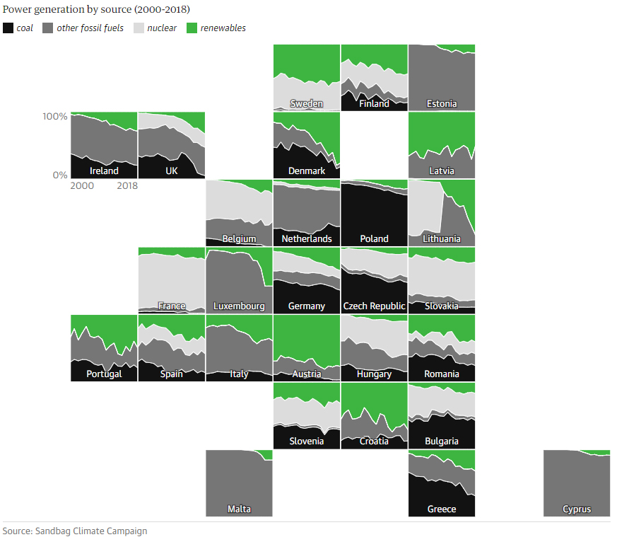

Un grafico non propriamente scentificissimo ma che dà un'idea di massima di come sia messa l'Italia a confronto col resto d'Europa. Dovremmo andare a picchettare la Polonia, altroché. E anche tedeschi e olandesi non è che siano 'sti santi.
https://www.theguardian.com/environ...switch-tracking-britains-record-coal-free-run
E grazie di nuovo a tutti.
Grafico molto interessante.
Andrebbe poi fatta una specifica sui combustibili fossili in Italia (grigio chiaro); infatti per quanto ne so, le centrali a olio combustibile o simili sono pressoché tutte chiuse o riconvertite a metano, che è assai più pulito. Lo stesso destino delle ancora esistenti centrali a carbone.
