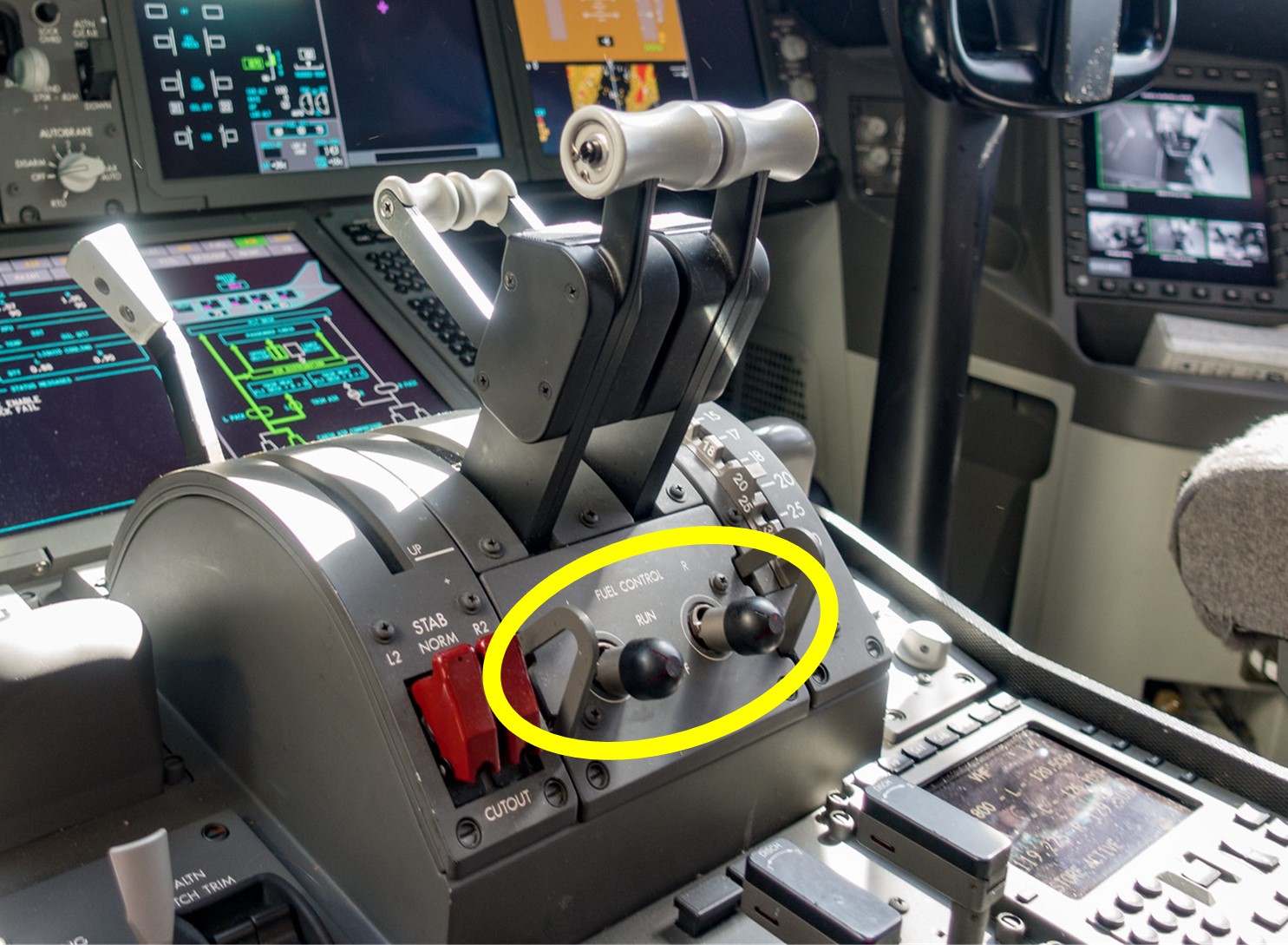

Le levette che gestiscono i flussi di cherosene verso i motori del Boeing 787
Negli ultimi secondi, con il velivolo che perde velocemente quota, il Flight data recorder registra che il primo ufficiale Kunder tira verso di sé la cloche, provando a risalire, ma invano: il jet non ha un’altezza minima sufficiente per consentire la riaccensione dei motori e la risalita. In tutto questo, i parametri di volo abbinati alla cloche del comandante segnalano che non c’è stata alcuna manovra. Sabharwal è rimasto fermo ad assistere alla tragedia. «Oh m...!», sono le ultime parole di Kunder memorizzate nel file audio del sistema della torre di controllo.
