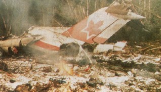

Per @Dancrane
Per @Dancrane
Grazie, lo conoscevo come incidente (nemmeno l’unico, e qui dentro ancora abbiamo i brividi per un evento che ha coinvolto uno dei nostri più bravi forumisti per un mancato deicing). Le miei imprecazioni erano per la paura, vedendo la neve sulle ali!
