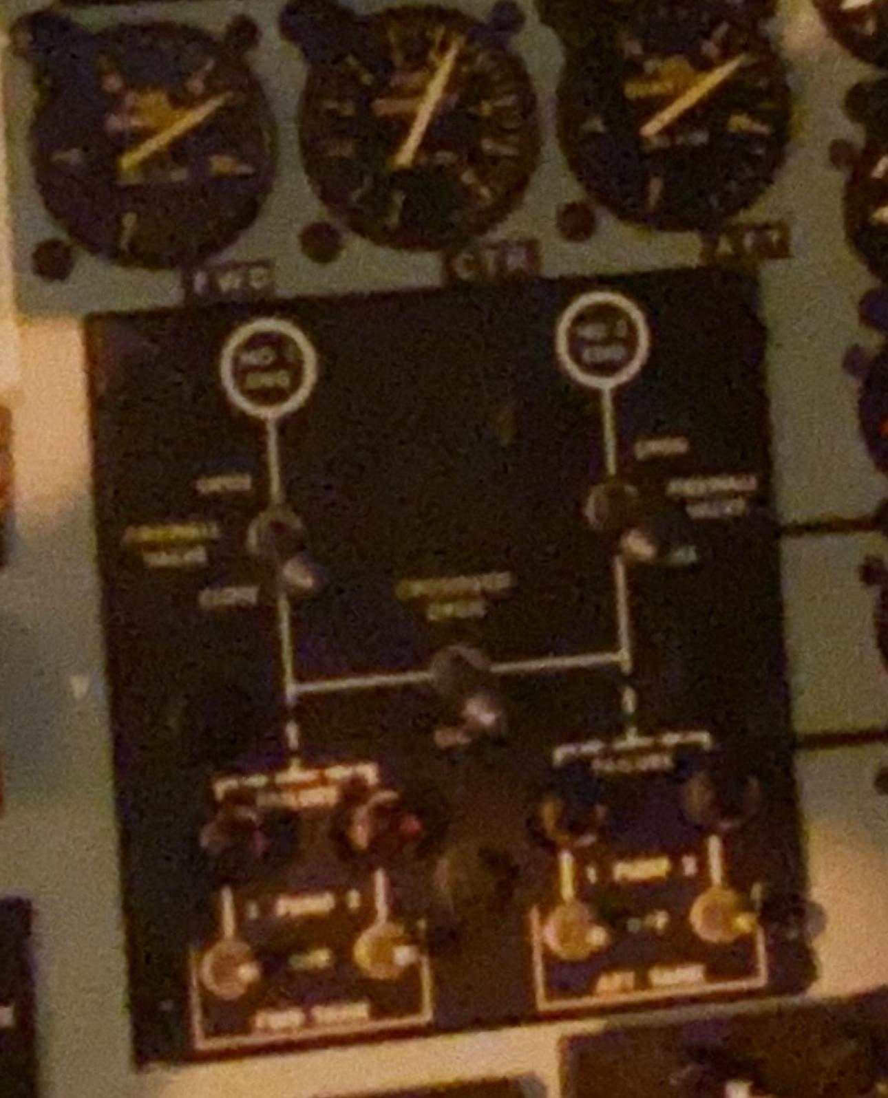

Ho pure recuperato un ritaglio da una mia foto per far vedere il “momento del coglione” che capitò al collega di mio padre.
Ecco qui il pannello incriminato: la foto è molto sgranata ma si vedono i due cerchi bianchi con la scritta No. 1 Eng. e No. 2 Eng.
Al di sotto lo switch che taglia l’alimentazione al motore mentre sotto ancora gli switch per l’attivazione delle pompe tra un serbatoio e gli altri. Al centro la crossfeed valve.
Chiaro che se sbadatamente usi lo switch in alto invece che quelli in basso…
