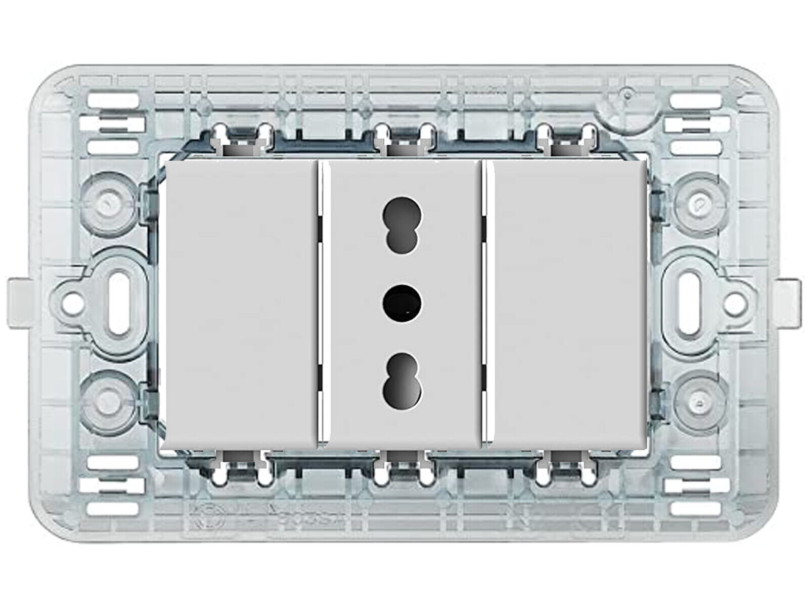

Nel caso specifico non si tratta del comune "portellone di emergenza", ma di un "tappo" installato per chiudere in maniera permanente l'uscita superflua, un po' come si fa con i frutti delle prese elettriche.
