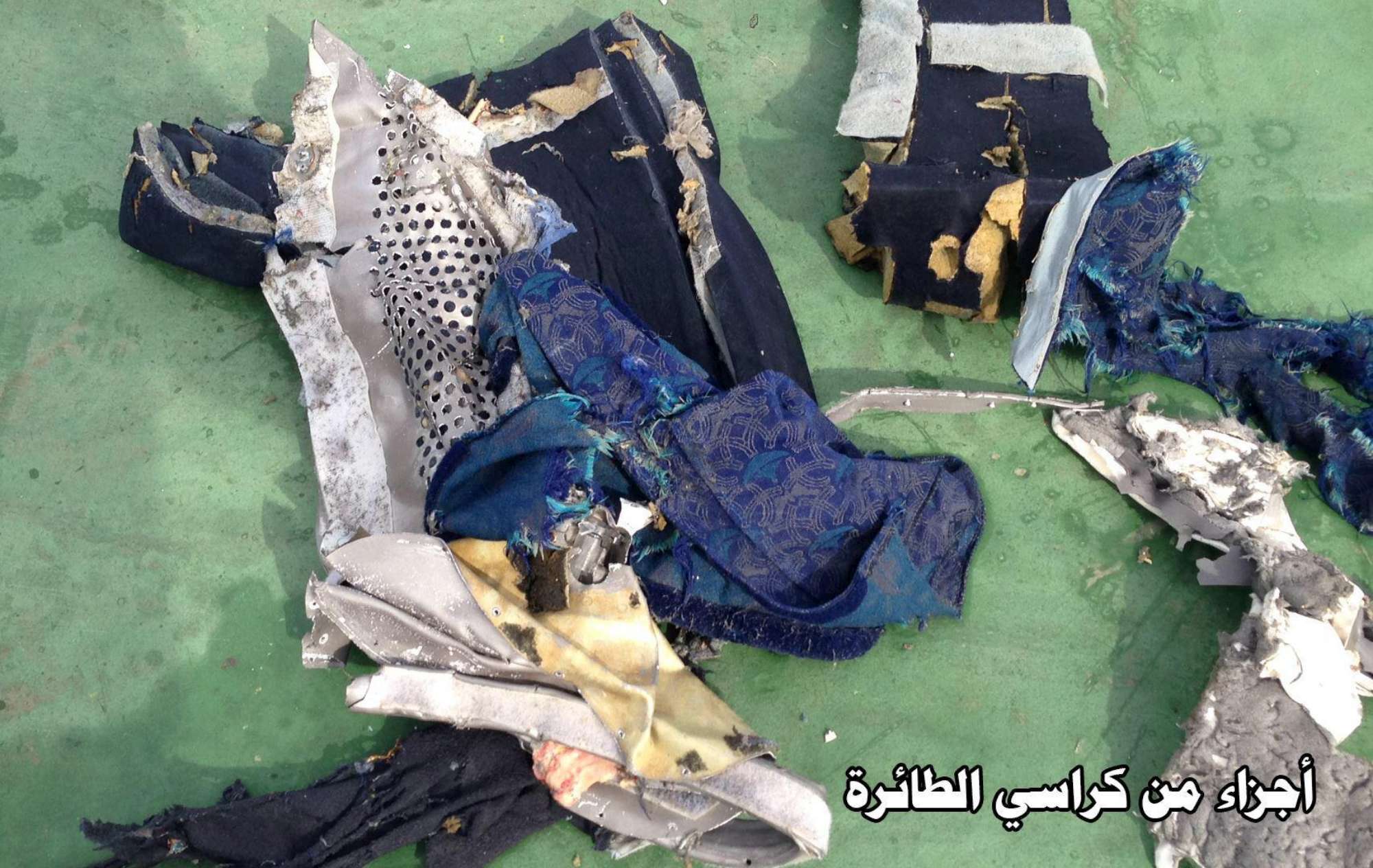

forse non vuol dire niente, ma nei pezzi visibili in foto non mi sembra di vedere segni di bruciature
