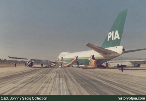

Puramente a titolo di curiosità, riporto questo incidente accaduto a PIA 34 anni fa, quando un suo 747 atterrò con i carrelli retratti per dimenticanza dei piloti.
Reactions: OneShot
Leggo su questa scheda che quel 747 è stato riparato. Ma perché dopo una sberla del genere si può riparare un aereo?
Dalle foto non sembrava “messo male”, e con il costo della riparazione inferiore rispetto a quello di dismissione della macchina il recupero lo fai. BA aveva recuperato il 772 mezzo fuso nell’incendio a Las Vegas e dato per demolito da tutti nell’immediatezza dell’evento.
