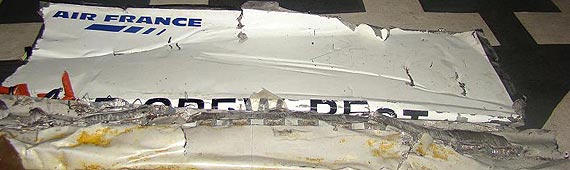

Incidente Air France: 17 corpi recuperati
08 Giugno 2009 00:19 ESTERI
RECIFE (Brasile) - Sono 17 i corpi recuperati dalle acque dell'Oceano dove lunedi' scorso e' precipitato l'Airbus A330 di Air France. Lo riferiscono le forze armate brasiliane. Altre salme sarebbero gia' state individuate. Intanto la marina brasiliana ha mostrato le foto di un pezzo dell'ala dell'aereo con visibile il logo della compagnia francese. (Agr)
