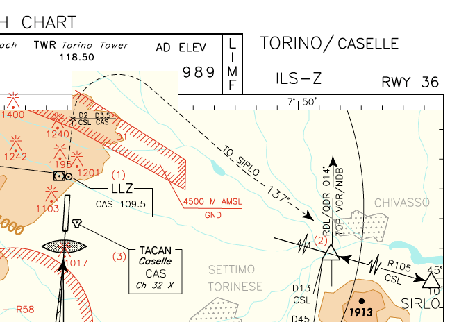

In termini tecnici la procedura di missed approach (o 'mancato avvicinamento'), in realtà, segue la riattaccata, ed è generalmente codificata sulle carte di avvicinamento.
Tanto per usarne una a te (e a me) ben nota:
(Rappresentazione grafica - la procedura è quella tratteggiata)
(Circuito di attesa alla fine della procedura di missed approach)
(Descrizione testuale della procedura)
