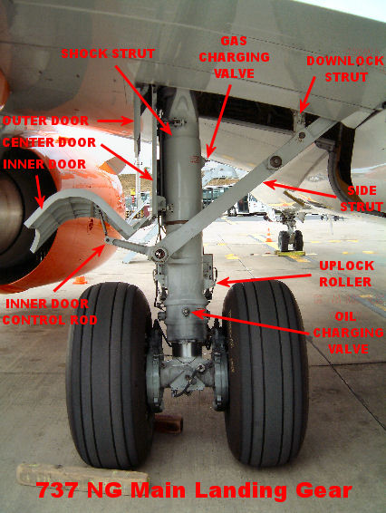

Il 737/300 aveva un sistema ottico che informava i piloti dell'effettiva estensione o retrazione del carrello. Una luce riflessa da un sistema di specchietti che allineava (o meno) due lame di luce sulla paratia dietro i sedili.
A me è sempre sembrata una buona idea.
Uh, interessante questa cosa, hai qualche informazioni/foto in più da condividere?
Uh
Trovi qualcosa qui (gear downlock viewers)
(dal minuto 23)
(Per quello che ricordo io volando spesso sullo strapuntino dei 300, c'erano queste due lamelle di luce riflessa che si allineavano dietro la paratia, il cpt si girava sempre a buttarci un occhio. Poi c'erano gli sportellini che aprivi per avere visione effettiva dello status)
If any green gear lights do not illuminate after the gear is lowered, you might consider a visual inspection through the gear viewers. The main gear viewer is in the cabin and the nose gear viewer is on the flight deck. The main gear viewers are not installed on NG series aircraft.
Reactions: Scarab
