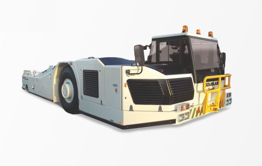

Una somiglianza pari a quella tra 'sto coso:
