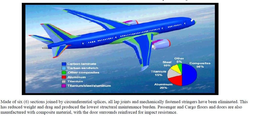

Il 787, invece, ribalta letteralmente queste cifre.il 50% delle sue superfici sono in materiali compositi, per lo più fibre di carbonio disposte in strati successivi, e solo il 20% è in alluminio. Un considerevole 15% è titanio, concentrato soprattutto nei critici piloni subalari che reggono i motori.

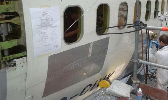

L'inversione di queste proporzioni è un cambio pressochè totale, che ha comportato grandi differenze nelle metodologie produttive nonchè grandi difficoltà. Prima del 787, per esempio, non si sapeva bene come legare materiali cosí esotici insieme, facendoli rimanere insieme anche se sottoposti alle fortissime sollecitazini subite da un aereo in volo: Ricorderete di sicuro, credo, i ritardi generati dai problemi trovati nel raccordo "a cassa" che unisce l'ala alla fusoliera, che continuava a separarsi in strati come una torta millefoglie.
Ed ecco il raccordo "colpevole"

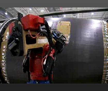

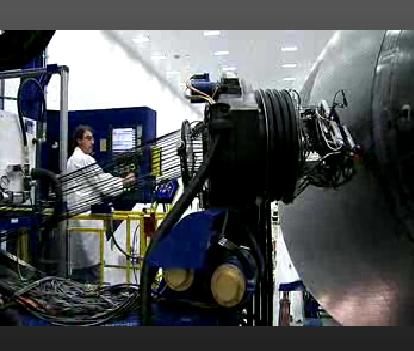

Altri problemi riguardano la costruzione dell'aereo in sé, che viene sostanzialmente "tessuto" da un enorme telaio intorno a una cassaforma, poi "cotto" e infine modificato col taglio al laser dei finestrini e di tutte le aperture come portelli e così via. Ogni pezzo viene ispezionato visivamente per assicurarsi che l'amalgama di fibre, resine e colle sia perfetto.

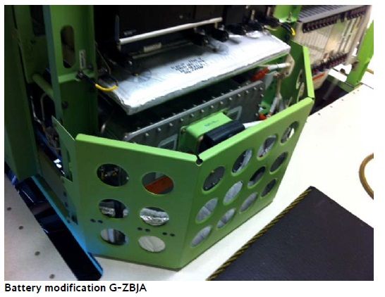

parlando di non correre rischi... Questo è il risultato delle modificazioni per le batterie agli ioni di litio

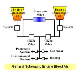

secondo cui i motori di un aereo hanno un particolare compressore che spinge l’aria dalle turbine a un circuito col quale si alimentano generatori, sistemi pneumatici per il controllo di varie parti dell’aereo, il deicing e soprattutto l’aria condizionata di bordo.
Il 787, invece, usa generatori posizionati nei motori (4) e due APU. I generatori collocati nei motori alimentano dei bus in corrente continua che, a loro volta, supportano tutti quei sistemi che prima, erano supportati dai sistemi pneumatici Bleed Air. Per dire, anche i freni sono elettronici!
Il vantaggio di non avere un systema Bleed Air e’ riconducibile alla maggior efficienza in termini di consumi, riduzione dei costi di manutenzione (i sistemi bleed sono notoriamente stronzi da riparare, o almeno cosi’ mi e’ stato detto, dato che bisogna praticamente smontare un motore per accedervi), riduzione dei pesi e, in generale, una maggior facilita’ di utilizzo una volta fatto il “cambio” di mentalita’. Gli svantaggi? Beh, i sistemi elettrici sono meno affidabili di quelli meccanici; bisogna stare attenti alla sicurezza, perche’ stiamo parlando di potenze fino a 540v in corrente continua, roba che uccide, e in generale il costo e’ maggiore. Sappiamo tutti quanto costa farsi riparare un cambio meccanico o uno elettroattuato.

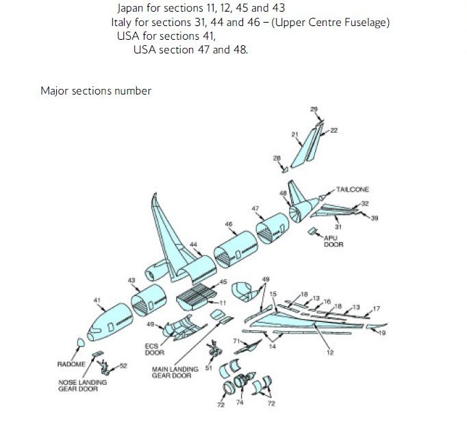

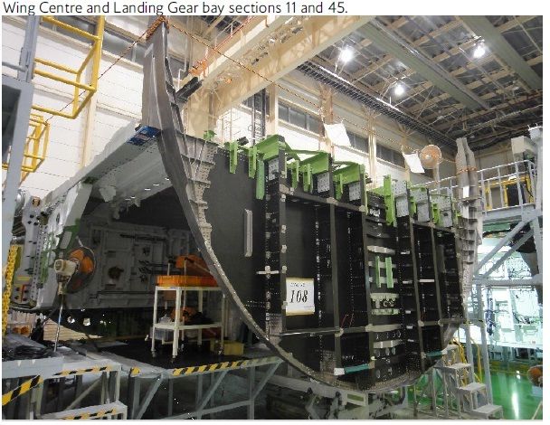

Boeing ha sempre prodotto buona parte dei suoi aerei negli USA, se escludiamo componentistica minore e il supporto delle cosiddette "Japanese Heavies" (Mitsubishi su tutte). Il 787 è differente, dato che ha una supply chain che copre almeno tre continenti. Il motivo dietro a questo cambio di politica è duplice: innanzitutto beneficiare dell'esperienza maturata da alcuni costruttori in certi campi e, soprattutto, arraffare quanti più sussidi possibili senza trovarsi l'Unione Europea a protestare al WTO: non è un segreto, infatti, che le Heavies giapponesi sono pesantemente supportate dal governo di Tokyo.
Trucchetti fiscali a parte, la supply chain del 787 è enorme, come mostra questa foto, e la cosa più stupefacente è che funziona. Chiaro, ora la situazione non è delle migliori a causa dei ritardi dovuti alle batterie, ma in generale la catena di montaggio ha dimostrato di saper funzionare, con pezzi in arrivo da posti lontani come l'Italia o il Giappone che appaiono sula linea al giusto momento, nella giusta posizione e nella giusta quantità.

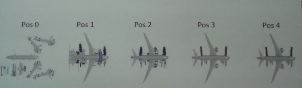

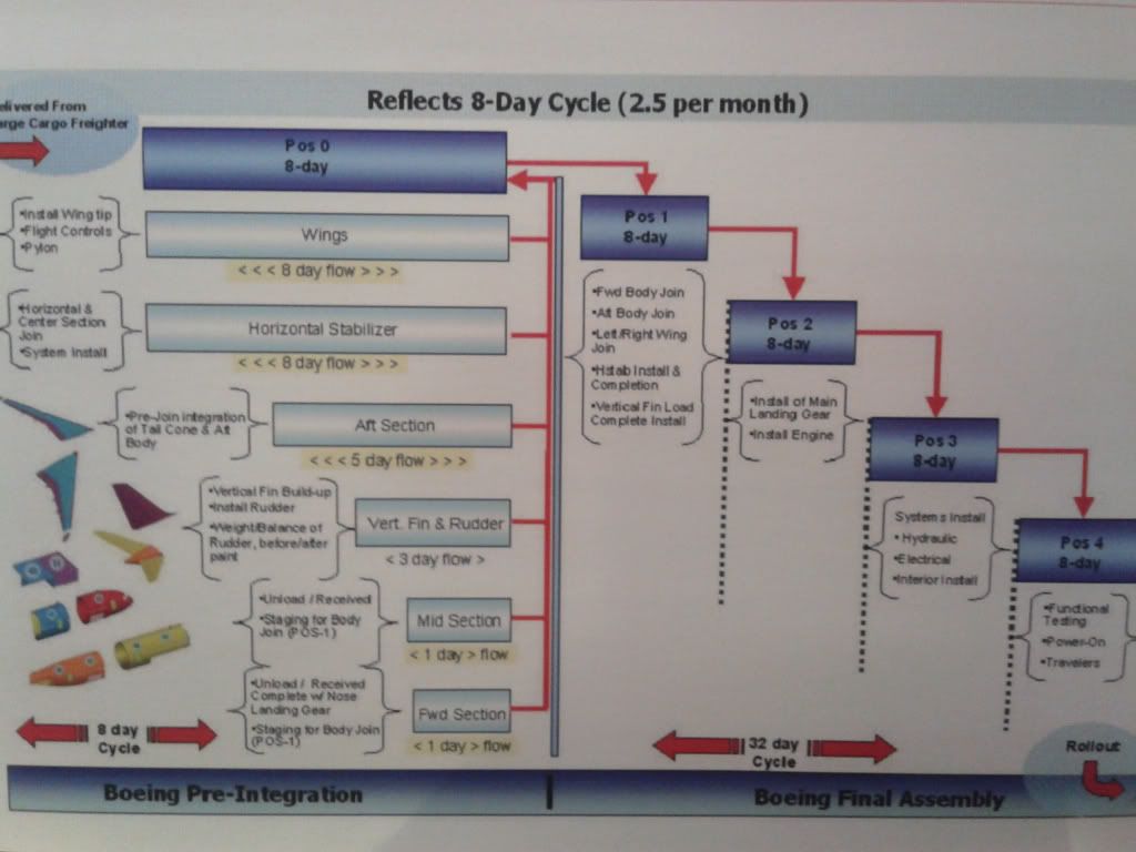

La costruzione dell'aereo in sè è un altro miracolo della produzione lean: ho trovato questo schema, che un collega ha messo insieme dopo essere andato a visitare Seattle, in cui un 787 viene costruito in circa 40 giorni di cycle time. Se pensiamo a cosa sta dietro, alla monumentalità dell'operazione e al fatto che tutto questo non succede per un solo aereo, ma peralmeno una cinquantina di aerei all'anno c'è solamente da rimanere sbalorditi. L'uomo, e so di scrivere qualcosa di veramente nerd, sa macchiarsi delle peggio porcate ma, allo stesso tempo, riesce anche a produrre meraviglie del genere. Anche questa è una "prima" mica da ridere per l'aviazione civile mondiale.
