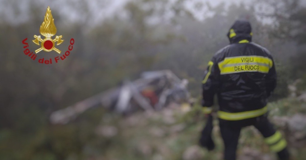

Disperso elicottero Alidaunia

I voli sono sicuramente VFR , la separazione dagli ostacoli e dal terreno è sempre responsabilità del pilota , e lo sarebbe comunque anche se fossero voli in IFR, volare in IMC o VMC è un altro discorso , ma anche questa alla fine rimane responsabilità del Pilota ,L’incidente si trova sempre all’ultimo anello di una catena di eventi e come al solito solo al termine dell’inchiesta si chiariranno fatti cause ed eventuali responsabilità.
ma un elicottero come quello ha una scatola nera?
A quanto pare no: https://www.open.online/2022/11/06/foggia-giallo-elicottero-precipitato-cosa-sappiamo/
Tra le prove ai fini dell’inchiesta, però, mancherebbero i dati dei registratori di volo – le cosiddette “scatole nere” – poiché «la normativa aeronautica vigente non ne prevede obbligatoriamente l’installazione a bordo di aeromobili del tipo coinvolto nell’incidente», spiega in una nota il team dell’Agenzia nazionale per la sicurezza del voto. E sembrerebbe, secondo quanto riferito dal procuratore di Foggia Ludovico Vaccaro, che il velivolo dell’Alidaunia – la ditta proprietaria dell’elicottero – non l’avesse in dotazione
Relazione finale dell'ANSV.
Un incidente che ricorda un po' quello del Grande Torino, dove lo scarroccio del vento ha fatto la differenza.
CAUSE
La determinazione delle cause sull’incidente dell’A109E marche di identificazione I-PIKI è stata inficiata dall’assenza di registratori di volo utili alla ricostruzione dettagliata dell’evento, in quanto non previsti come obbligatori dalla normativa applicabile.
Nei limiti delle evidenze acquisite si ritiene che l’incidente sia stato causato da un impatto con il terreno in volo controllato (CFIT) in seguito ad un ingresso involontario in condizioni meteorologiche di volo strumentale (inadvertent IMC) senza l’applicazione tempestiva di azioni correttive. Ciò avrebbe impedito all’equipaggio di mantenere la necessaria separazione dagli ostacoli.
In tale contesto, parrebbero aver contribuito:
  • la confidenza derivante dalla conoscenza del territorio sorvolato, per via della quale l’equipaggio potrebbe non aver tenuto in debito conto un possibile scarroccio dovuto alla componente trasversale del vento;
  • l’assenza del TAWS a bordo dell’elicottero in relazione alla possibilità di mitigare il rischio di un CFIT.
