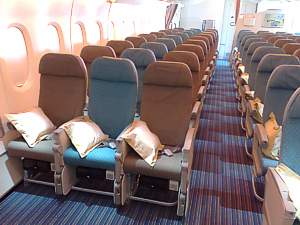

The optimised cabin layout based on the ‘cabin enablers’ presented at Aircraft Interiors Expo (AIX), allows up to 80 additional seats[1] with no compromise on comfort: redesigned stairs, a combined crew-rest compartment, sidewall stowage removal, a new 9-abreast seat configuration in premium economy and 11-abreast in economy.
Sembra che il comfort "senza paragoni"... sarà presto equiparato a quello di un 777 qualsiasi. :)
Non esattamente: la nuova configurazione prevede un pavimento più alto di qualche centimetro per sfruttare al meglio la sezione della fusoliera e arrivare con l'altezza dei braccioli alla parte più larga della stessa: ciò consente di avere 10 sedili su 11 a 18" di larghezza come tutti gli Airbus e quello centrale della "cinquina" tra i due corridoi a 18"5 come oggi è l'A380 (come compensazione per essere in un "double excuse me seat" da entrambe le parti).
Nel 777 a 10 sedili ogni sedile è largo 17"2 mentre nel 787 a 9 sedili, 16"8. Ci sarà comunque sempre una differenza positiva con i concorrenti.
Però spostando i sedili laterali verso l'esterno, diminuirà ulteriormente lo spazio per i piedi nei posti-finestrino a causa della curvatura della fusoliera.

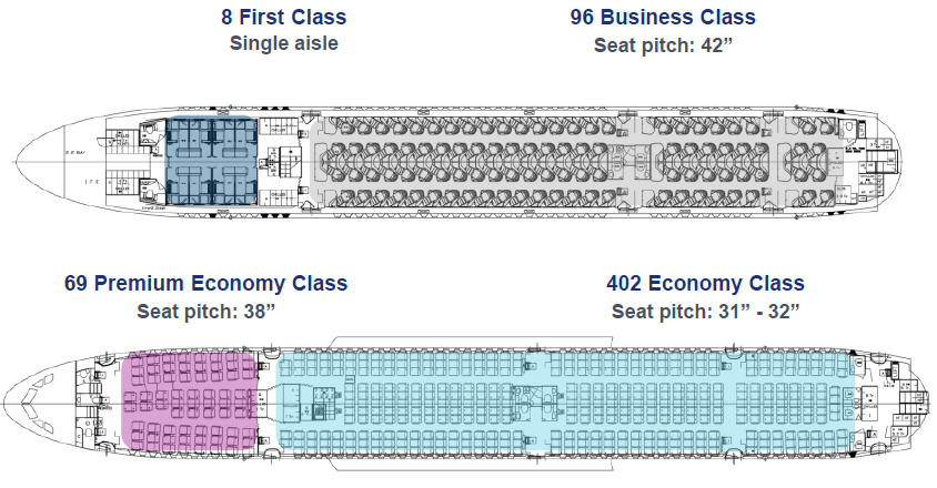

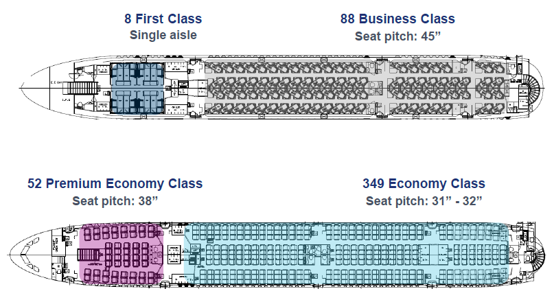

We have been given example cabin configurations that details the gains. Figure 5 shows a reference layout with 497 seats, which is close to the delivered average of 494 seats.
Figure 5. A380 reference cabin with 497 seats. Source: Airbus.
The cabin has the typical four classes, common in recent A380 deliveries. Figure 6 shows a cabin where the Plus improvements have been applied. The seat count increase is 78 seats.
Figure 6. A380Plus cabin with 575 seats. Source: Airbus.
The option of blocking the third doors on the upper deck has not been used, but other enablers are in play. Example is the deletion of the upper sidewalls which allows reverse herringbone business seats at 42” pitch with equal bed lengths (seat angle is increased).
