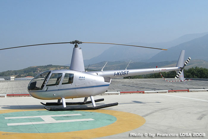

L'R44 non brilla di certo per potenza.
Questa l'ho scattata ad ottobre 2008 quando I-KOST frequentava il Karol Wojtyla
