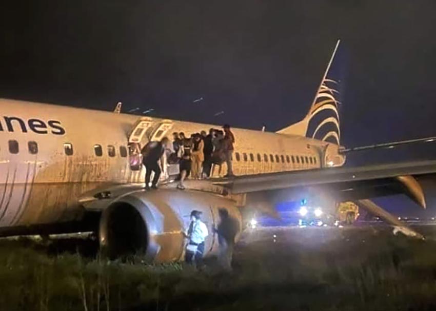

Dalle foto su AvHerald trovo interessante l'assenza dello scivolo.
Mi sembra sia visibile la girt bar agganciata alla porta, il che significa fosse disarmata.
Volavano senza aver armato le porte ed è andata bene che abbiano evacuato a mezzo metro d'altezza sull'acqua, oppure si sono messi a disarmare la porta durante un'evacuazione (che forse è peggio di quelli che si portano dietro i trolley)?
Non credo fosse necessaria una evacuazione rapida di 150 pax, ma semplicemente consentire ai due malcapitati davanti di uscire con calma dopo aver messo in sicurezza l’aero(nave).
Se gli scivoli non sono scivoli battello (slide e non slide raft) li si disarma e si fanno buttare in acqua i pax; solo in un secondo momento si possono utilizzare come flotation devices. bisogna anche distinguere l’ammaraggio dalla semplice caduta in acqua: la prima è un atterraggio forzato su un grande specchio d’acqua, la seconda è la conseguenza di aver lasciato la terra ferma ed essere finiti a mollo in uno stagno, il greto di un fiume, il mare adiacente l’aeroporto…
L'assetto inusuale dell'aeroplano non è uno di quei casi di "evacuazione automatica" (insieme a fiamme indomate e danno strutturale), dove scatta d'ufficio senza pensieri/decisioni/ordini?
Poi che siano gli ipotetici +800 pax mai visti sull'A380 o solo 2 piloti poco cambia, l'evacuazione la fai il più velocemente possibile per definizione e non ti metti a disarmare una porta...
Si ma se la procedura in acqua prevede di disarmare lo scivolo e poi evacuare, lo fai. Poi dai, se si è in 2 e la situazione è sotto controllo, agisci di conseguenza, non vai alla cieca come un robot. Non ci vedo nulla di anomalo
Ma poi che senso ha saltare giù dalla porta sapendo che piombi su un coso dritto su cui rimbalzerai e cadrai rovinosamente da qualche altra parte?
Non so che procedure abbia questa compagnia ma in quelle dove ho lavorato e lavoro non esiste disarmare, evacuare e poi richiudere la porta, armarla e riaprirla. Esiste la "detaching handle" che si può usare per separare lo scivolo già gonfiato dall'aereo per poi come hai detto tu far saltare la gente in acqua, anche perché se non apri la porta con la girt bar attaccata non c'è altro modo per dispiegare e gonfiare lo scivolo. Dato che questa porta è chiaramente disarmata, comunque sia hanno volato senza scivoli... Il fatto che sia un cargo mi fa pensare che abbiano chiuso un occhio. ;)
