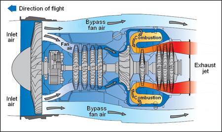

l'immagine ti aiuterà a capire che non è un'ipotesi realizzabile :) dovresti mettere una nuova ventola, oltre al fan, e quindi dovresti ricevere più potenza dalla turbina eeeeee......avanti un altro!!!
