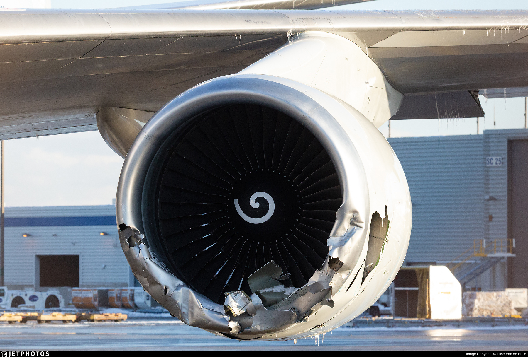

B747F China Airlines urta equipaggiamento di terra

Dentro sembra, incredibilmente , intatto...le palette sono integre...ripeto, sembra. Se fossero solo le coperture esterne o comunque senza impatto sulla componente motoristica?
S'ha da vedere che e' capitato se il motore era funzionante o meno. Nella foto si vedono pezzi del cowling mancante, che se il motore era in funzione (anche in idle) finirebbero dentro al motore. Un boroscope per controllare che non ci siano dentro danni sarebbe IMHO da fare. Quindi nel peggiore dei casi e' un engine change, nel migliore cambio del cowling.
In entrambi i casi, sono zooteologismi. Oltretutto far 'sti lavori a ORD, col tempo bello che c'e'... spero trovino un hangar.
visto come si e' aspirato un paio di ULD's mi sa che funzionava che si Fab...pero' se si sono incastrati e non hanno toccato le palette forse il motore si e' salvato?
