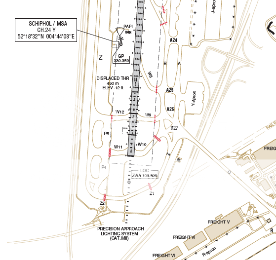

B737 KLM decolla da una via di rullaggio a Schiphol
a FCO quando fecero i lavori sulla 16L/34R usarono la charlie come pista.. non è che magari questa taxiway è una "pista" utilizzata da taxi? la superficie com'è? cemento o bitume?
La C è stata riqualificata ed è C in standard configuration, altrimenti è 16C-34C, cioè una rwy vera e propria. Altri esempi, anche in Italia non mancano, di piste usate come twy o viceversa.
