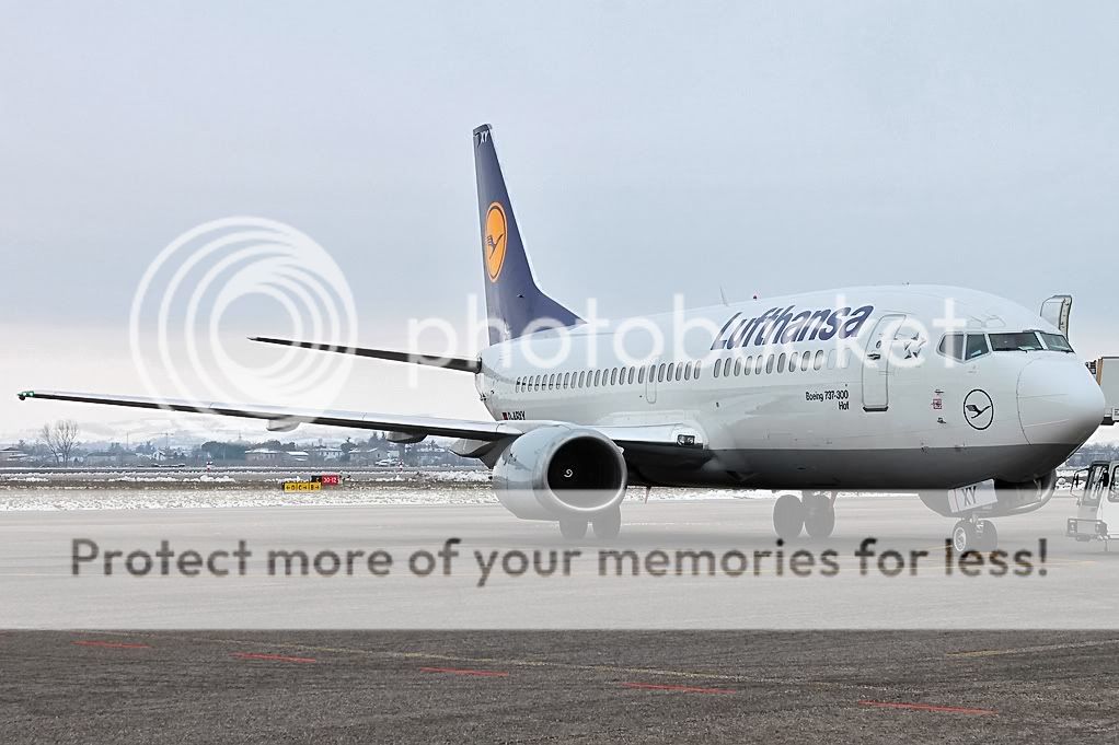

ho avuto questo rejected
http://www.jetphotos.net/viewreject_b.php?id=2860593
ok, la foto non era di suo facile, ma visto l'evento particolare l'ho caricata ugualmente insieme ad un airone ed un blueair che mi hanno preso..
ci tengo particolarmente a questa testimonianza per cui vorrei riprovare a caricarla tanto da aver scritto l'appeal ed aver ricevuto questa risposta:
"too much shadows, check the histogram to get some hints in which direction you need to improve the photo."
mi dareste una mano con il grafico? grazie mille :)
forse la vogliono cosi
hai esagerato con il contrasto...
Prova a fare così: Image --> Adjustments --> Levels, e sposta il cursore centrale (quello grigio) verso sinistra, intorno a 1,15 / 1,20. Dovresti riuscire a schiarire le ombre

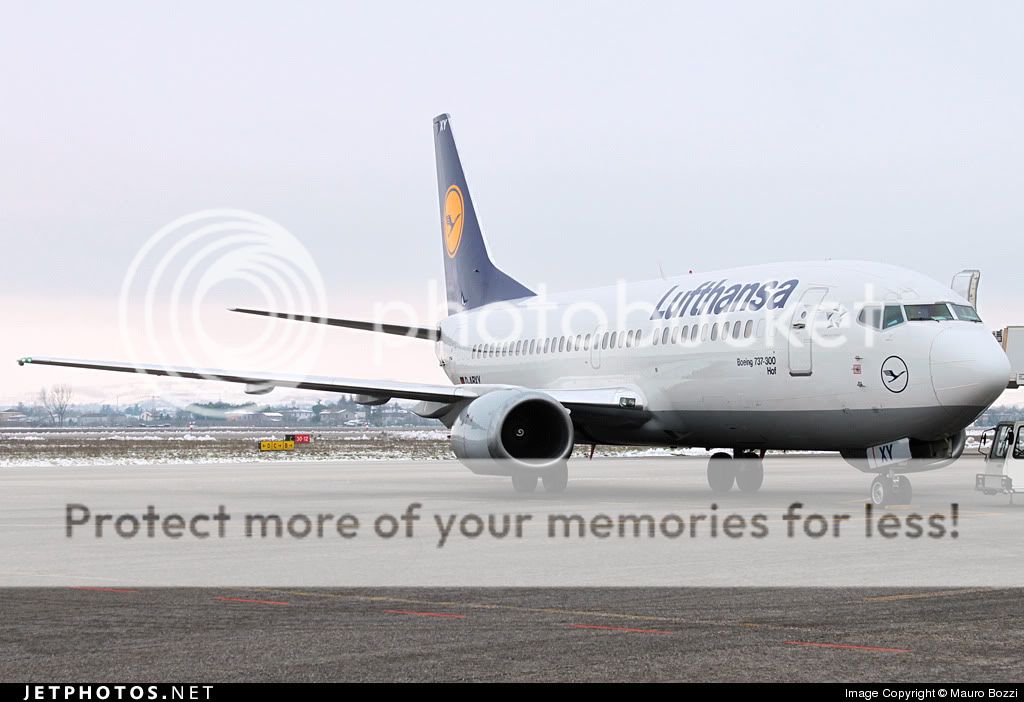

Ciao Mauro,
vai sull'istogramma dei livelli ed utilizza quello per modificare per la maggiore questa foto come già ti è stato suggerito. Segui questi 4 passaggi:
- Nei livelli INPUT (per farla breve dove vedi i 3 triangolini) sposta quello di destra di 10 step circa indietro fino a 245;
- Sposta quello centrale verso sx a 1,05;
- Poi utilizzando i livelli OUTPUT schiarisci leggermente le ombre spostando uno dei 2 triangolini che vedi, quello di sinistra per la precisione, verso dx di 4 step.
- Inoltre mi sono permesso, utilizzando lo strumento CORREZIONE COLORE SELETTIVA BIANCHI ho modificato il parametro ciano dando un -4... hai visto che l'aereo non è più azzurrino ma è venuto bianco...??
Eccoti la mia versione, spero di esserti stato utile:
Volendo puoi incrementare ancora appena appena il contrasto, ma rischi che poi le ombre si scuriscano nuovamente, un +2 sarebbe più che sufficiente, altrimenti la lascerei così... ;)
Andrea.
grazie mille per l'aiuto ragazzi, siete sempre molto disponibili..
non riuscivo a capire come volessero la foto di preciso :)
