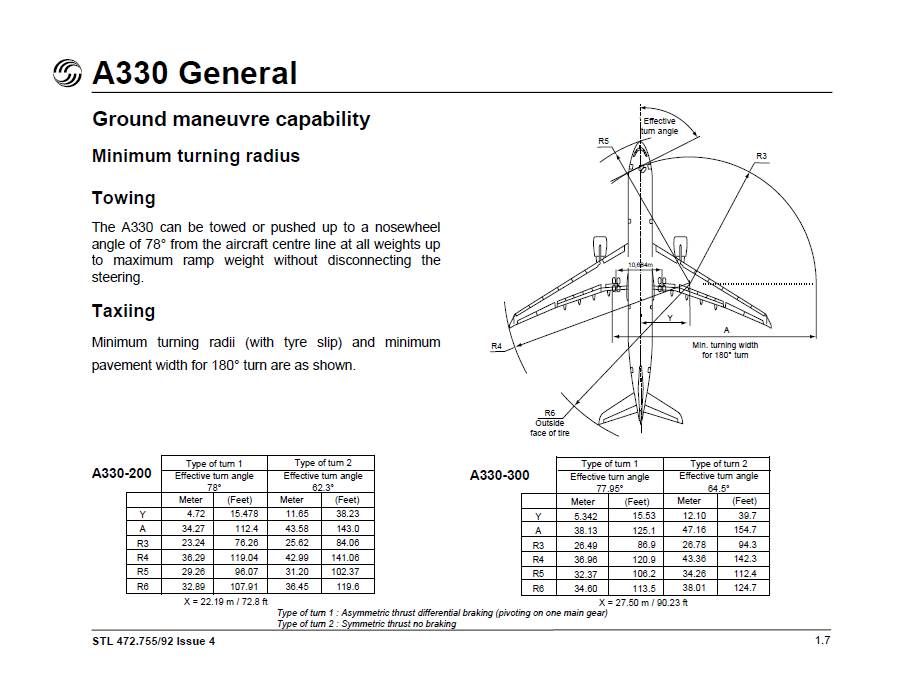

Tagliamo la testa al tonno? da FCOM Airbus applicabile 330/340
Tagliamo la testa al tonno 2??
Spieghiamo la tabella .
Il "turn radius" alias larghezza minima di virata ( 180º) è in funzione di 2 tecniche.
1) spinta asimmetrica ( un motore spinge e quello interno alla virata no) ed uso differenziale dei freni
2) spinta simmetrica ( entrambi spingono)
Si deve interpolare anche in funzione dell' applicazione dei gradi di sterzo.
L'uso differenziale dei freni per il backtrack non era sconsigliato?
A parte quella domanda, per il 330 ho trovato questo:
Con uso differenziale dei freni: m34,27 per il -200 e m38,13 per il -300.
Senza uso differenziale dei freni: rispettivamente m43,58 e m47,16.

Anche la tua tabella è corretta anche se un po' datata( 1992) .
Airbus in questo non facilita il compito perché aggiorna continuamente i valori, quindi discutere sul " metro " diventa pura letteratura.
Le compagnie impongono a loro volta limiti poi più restrittivi , ad esempio il manuale di Singapore chiede almeno 56 mt per effettuare un 180º, quindi al di fuori di tutte le piste.
