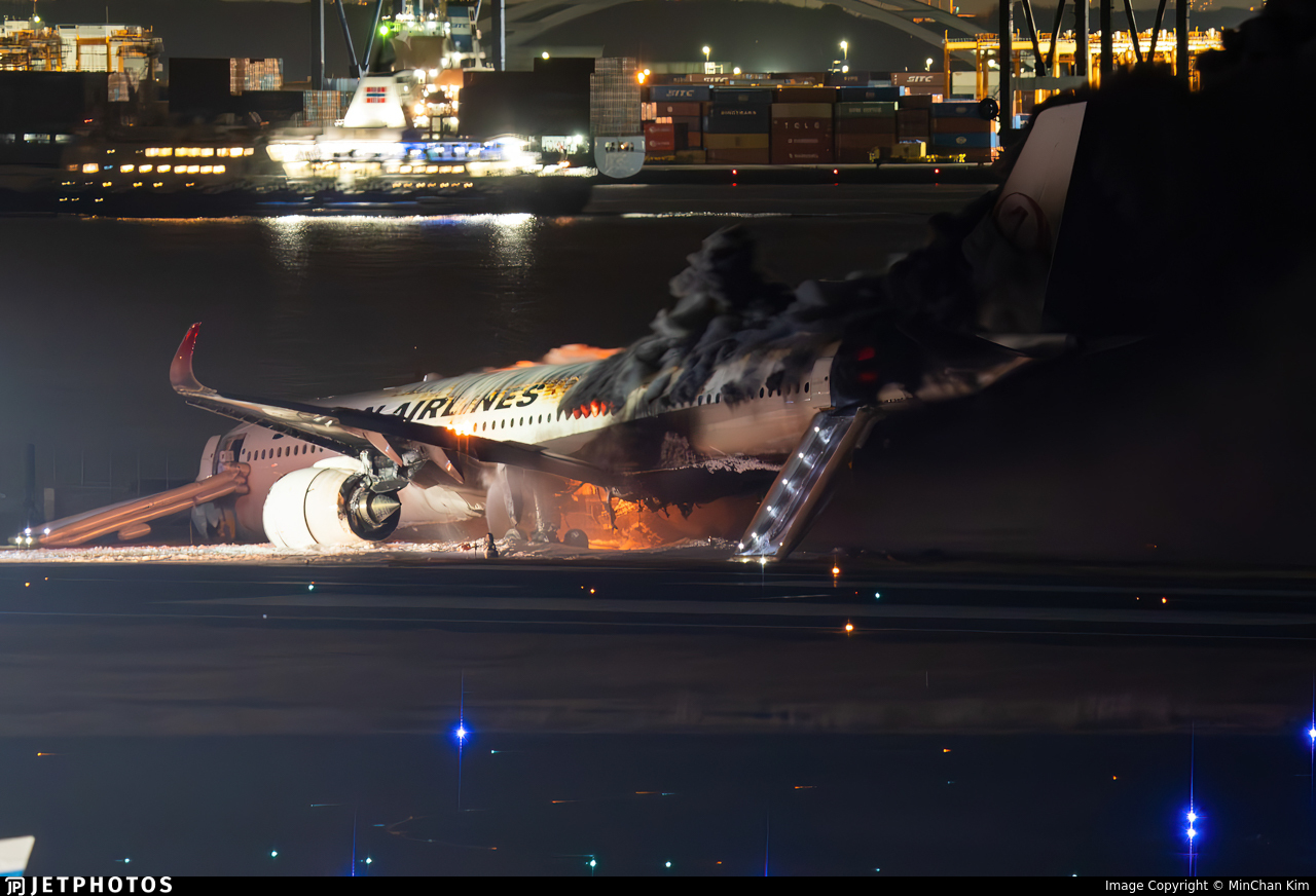

Aereo JAL in fiamme a Haneda

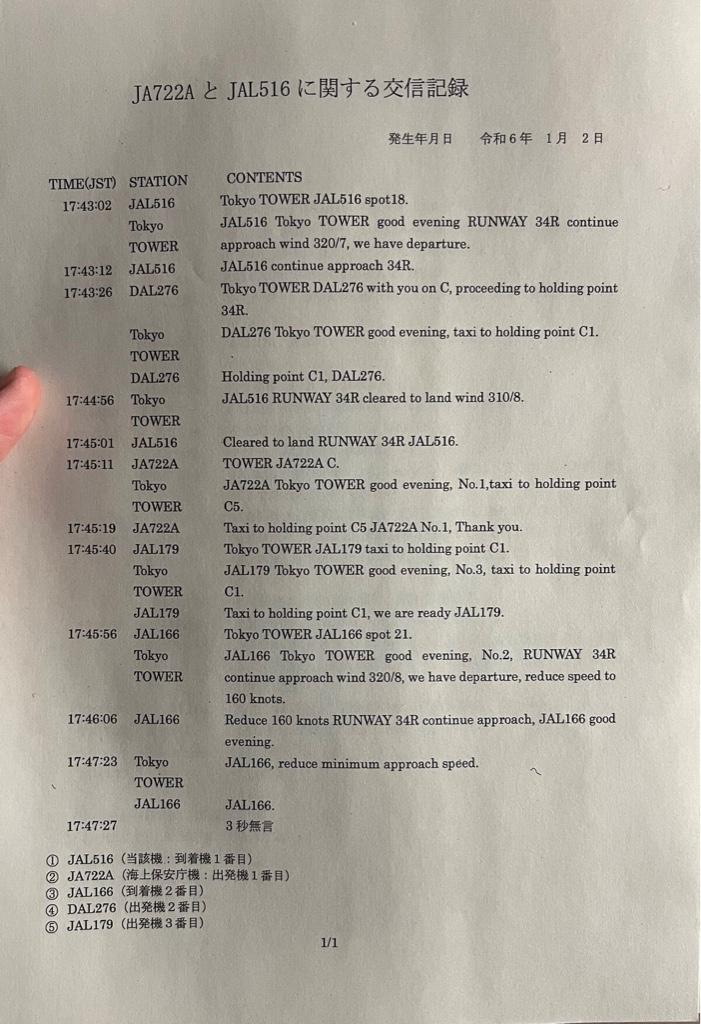

Ma che significano quegli “Spot 18” e “Spot21” nelle comunicazioni radio?
Mi diceva ieri un amico pilota che "spot" dovrebbe essere lo stand di arrivo.
