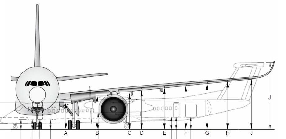

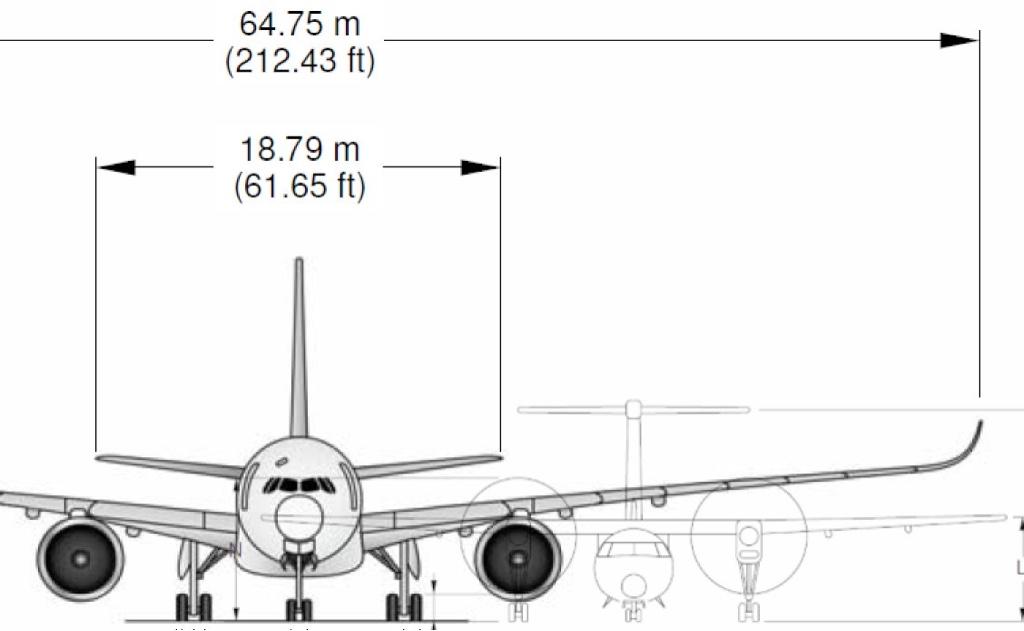

trovato delle foto interessanti per capire le proporzioni e le condivido qui per reference
il danno a T sul radome del 350 sembra compatibile con la forma della coda del dash8, e anche l’altezza del muso durante il roll out potrebbe essere verosimile.
però strano che il danno si limiti al solo radome e subito dietro sembra fusoliera intatta.
inoltre entrambi i cowling dei motori hanno 4 tagli uguali in entrata ad un altezza perfettamente compatibile con le ali del dash-8.
praticamente sembra si siano centrati in pieno con stessa prua (o molto simile), però davvero non capisco come sia passato tra i carrelli senza sfondarli.
