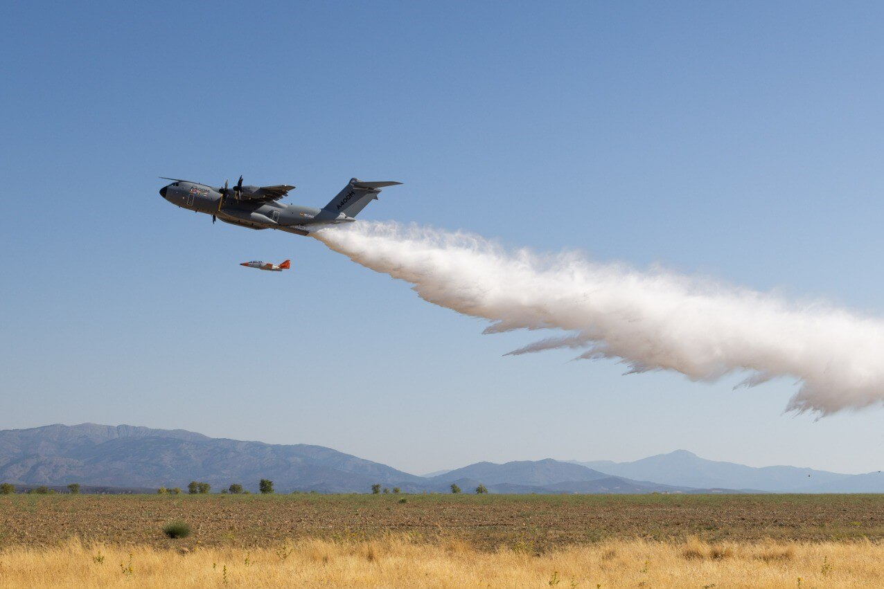

Airbus ha eseguito alcuni test in Spagna (video nell'articolo) su un A400M dotato di un nuovo kit antincendio.
Spaventosa la capacità di carico (20 tonnellate di acqua rilasciate in 10 secondi), sopratutto se paragonata agli altri tanker esistenti: il classico Canadair CL412 ne porta 6 tonnellate, mentre il C130 modificato arriva "solo" sino a 11.
La conversione è estremamente veloce, con un kit che si installa senza modifiche all'interno della stiva del velivolo in qualunque momento.
La domanda è: quanto tempo impiega a caricare 20 tons non essendo anfibio? Quali attrezzature servono a terra?
Credo servano attrezzature simili a quelle in uso (sopratutto negli USA) per rifornire i vari 747, DC10, ma anche qualche AVRO RJ. Sui tempi di carico non saprei rispondere, ma stiamo facendo paragoni tra due tipologie di impiego ben diverse: da una parte le grandi quantità per fare fronte e contenere i grossi incendi, dall'altra la versatilità e velocità di dispiegamento ed impiego. I grossi tanker dovrebbero essere di supporto agli altri mezzi.

interessante soluzione, però un canadair vicino a laghi o mare esegue molteplici scarichi rispetto a questa configurazione...
Come ho detto, sono macchine complementari, non certamente alternative. Non si possono paragonare la versatilità e la velocità di carico di acqua del CL415 con quelle dei VLT come 747/DC10. L'aspetto interessante dell'A400M è dato dalla velocità di configurazione antincendio e dalla grande mole di liquido che può caricare che, unite alle dimensioni del getto (lunghezza per larghezza), sono a mio avviso molto utili per circoscrivere i fronti dei grossi incendi, ma è evidente che devono poi essere supportati dagli altri mezzi (di aria e di terra) che abbiano una velocità di intervento maggiore.

Se consideriamo che in Unione Europea ci si sta giustamente attivando per una flotta europea anti-incendio, l'A-400M potrebbe essere un mezzo formidabile per arrivare laddove si è in piena emergenza e dare un contributo a rendere l'incendio più domabile dai mezzi tradizionali, del tipo : "arrivo, faccio il grosso del lavoro e poi ci pensate voi".
Qui l'ultima press release della EU al riguardo:
Certo, serve una infrastruttura di supporto a terra altrettanto rapida e flessibile nell'impiego, che poi è il fattore chiave da "vendere" a chi vorrà comprare questo aereo.
In alcuni video sui velivoli antincendio tipo 747 o DC10 ho notato che per la ricarica veniva usato un mezzo antincendio aeroportuale come "booster".. Son mezzi dotati di pompe anche da oltre 8000l/m, ci vuole più tempo a collegare i tubi che ha trasferire 20t d'acqua..

è vero che i canadair possono fare tanti passaggi con poca acqua, ma un A400 potrebbe fare pochi passaggi con tanto agente ritardante (che funziona meglio dell'acqua)
Non so dire quale sia la miglior soluzione, penso solo che non sia da escludere a priori (gli americani hanno flotte del genere, anche con MD80 riconfigurati, da molti anni)

Un bestione del genere credo segua il modus operandi dei velivoli AIB nordamericani, lunghe strisciate di ritardante per confinare il focolaio più che attacco diretto alle fiamme.. Oltretutto questo è un velivolo tattico militare, può fare cose precluse ad un civile adattato..
Probabilmente estraggono tutto il serbatoio e lo sostituiscono con uno già pieno
Un monoblocco da 20 e passa tonnellate lo vuoi ben saldo e centrato a bordo, non è un lavoro fattibile in tempi brevi..
Ragazzi, i liner tipo 767/777/A330 quando riforniscono ricevono 60/80T di carburante in meno di un'ora. Credo che una autobotte simile riempita di ritardante possa pompare 20T in un batter d'occhio.

Quello che scrivi credo valga per i 747 impiegati negli USA, l'A400M credo abbia caratteristiche di manovrabilità ben superiori, essendo pensato per altri scopi.
Probabilmente non al livello dei canadair, ma sicuramente migliori di quelle di un jet di linea riadattato.
