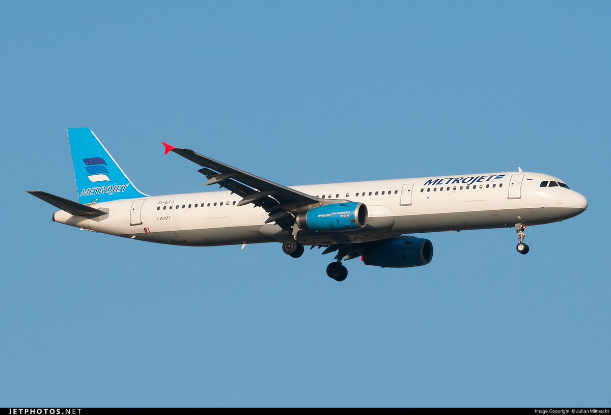

EI-ETJ is an Airbus A321 that belongs to airline Kolavia/Metrojet. Age 18 years
http://www.jetphotos.net/aircraft/A32X-663 …#7K9268

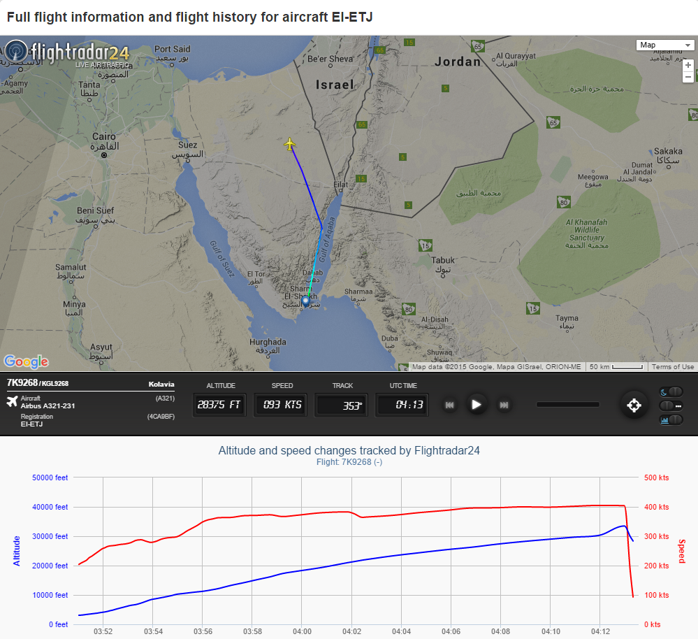

93 nodi a quella quota è già abbondantemente in stallo no?

A Metrojet (former Kogalym Avia, Kolavia) Airbus A321-200, registration EI-ETJ performing flight 7K-9268 from Sharm el Sheikh (Egypt) to St. Petersburg (Russia) with 212 people on board, was climbing through FL307 out of Sharm el Sheikh over the Sinai Peninsula (Position N30.16 E34.17) at 04:12Z when the aircraft disappeared from radar.

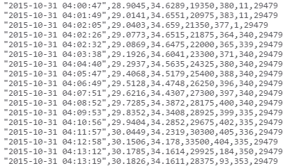

Sembra che siano saliti a poco meno di 1000 ft/min fino a FL300, dopodiché hanno guadagnato 3000' in un minuto per poi scendere, perdendo 300 nodi di groundspeed.
Re: Egitto, persi i contatti con un volo di linea sul Sinai
Per perdere 310 nodi di velocità e 5.150 ft in 21" al massimo (non conosciamo il secondo esatto dell'inizio dell'incidente), credo sia ragionevole ipotizzare un singolo evento catastrofico e inatteso.
