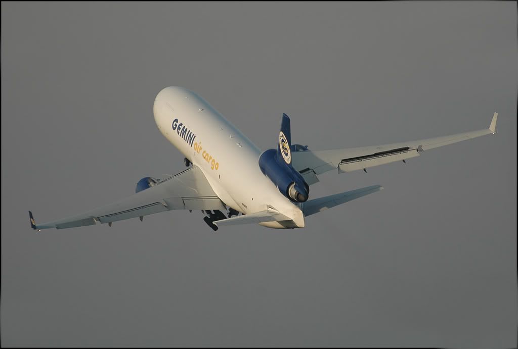

Notavo quanto segue:
in volo, gli speed brakes dell'ala desrta si sollevano in modo differente, non ho potuto notare l'altra ala. E' una cosa che mi capita di osservare relativamente di frequente...
e mi sono chiesto se sia normale o varia in base alla configurazione, ala velocità o comunque fatta "apposta" ;
gli stessi pannelli in funzione di ground spoilers invece, sono tutti su
qualcuno mi fa capire la differenza?

Questa foto di un MD-11 che ho scattato ad AMS mostra la correzione subito dopo un'improvvisa turbolenza che ha inclinato l'aereo a sinista:come si vede meta' degli spoilers sembrano leggermente piu' sollevati degli altri:

vi sono tre funzione degli spoiler: Roll spoiler (quella in vista nella foto), speedbrakes e gound spoilers.
LE superfici degli spoilers sono in totale 5, contate dalla radice dell'ala verso l'esterno, ovviamente da uno a cinque. Nella funzione Roll spoilers vengono usate le superfici 2, 3 e 4 ( per superfici intendo ogni singonlo pannello mobile) in ausilio all'alettone (per il solo lato della semiala che si abbassa) per far ruotare l'aereo lungo il suo asse longitudinale e quindi far virare l'aereo sotto comando del pilota tramite il suo sidestick; Speedbrakes, o aerofreni, in cui vengono estese le superfici 2, 3, 4 e 5 su entrambe le semiali per frenare la velocità dell'aereo ed è azionato dalla omonima leva sulla piantana vicino alla leva del flap; Groundspoilers, funzione che utilizza tutti gli spoilers, da uno a cinque, per frenare l'aereo a terra una volta iniziata la compressione di almeno uno dei carrelli principali (la loro attivazione segue delle precise srquenze e può essere attivato anche automaticamenhte senza la volontaria predisposizione del pilota), tirando verso l'alto la leva degli speedbrakes, quand'essa si trova nella posizione di speedbrakes retratti. Tutto chiaro?
