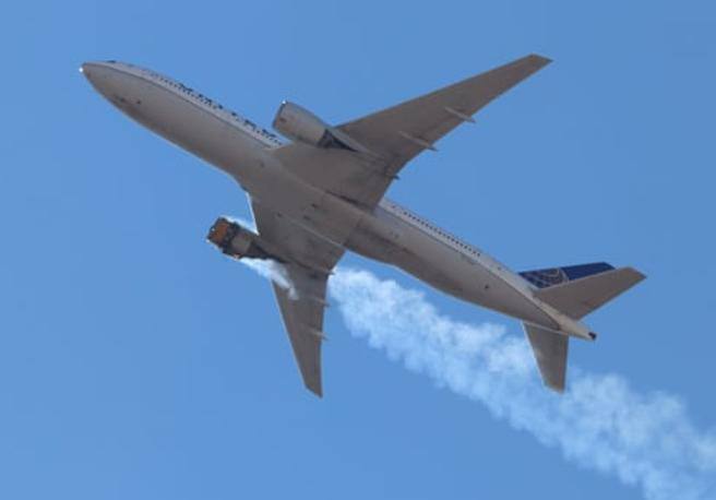

Nuova grana per Boeing. La Federal Aviation Administration (Faa), l’autorità americana per la regolamentazione dell’aviazione civile, ha diramato una direttiva di emergenza che richiede ispezioni immediate su tutti i 777 con motore simile a quello coinvolto nell’incidente di domenica alle porte di Denver, in Colorado.
I 777 con motori PW4000 devono essere «ispezionati di emergenza» e questo vorrà «probabilmente dire che alcuni aerei saranno rimossi dal servizio» ha annunciato il direttore della Faa, Steve Dickson. L’allerta comporta di fatto la messa a terra di tutti i 777 equipaggiati con turboventole Pratt & Whitney uguali a quella esplosa in volo.
L’ordine della Federal Administration Aviation risuona anche in Giappone e in Sud Corea, dove le autorità chiedono alle compagnie aeree nazionali di lasciare a terra fino a nuovo ordine i 777 con motore PW 4000 .
La decisione della Faa segue l’incidente di United Airlines a Denver di domenica, quando uno dei suoi velivoli, un 777 con PW4000, per l’appunto, è stato costretto a rientrare poco dopo il decollo a causa di un motore in fiamme che ha causato una pioggia di detriti nell’area circostante la città del Colorado. Un atterraggio di emergenza che non ha causato feriti fra i 231 passeggeri e i 10 membri dell’equipaggio, diretti inizialmente a Honolulu. Nessun ferito neanche a terra, dove molti detriti sono caduti in strade e giardini di un centro abitato. La stampa Usa ha pubblicato frattanto le immagini di grosse componenti del motore del velivolo esploso poco dopo il decollo. Il 777 è riuscito ad atterrare nonostante il guasto.
Per Boeing si tratta di un nuovo colpo dopo lo scandalo del 737 Max, lasciato a terra per un anno. Il caso è anche un test per la Faa, travolta dalle critiche per il 737 Max per la lentezza nell’azione e per non aver condotto i test necessari sul velivolo prima dell’autorizzazione a volare.
Resta il fatto che, dallo screenshot di OneShot, sembrerebbe un problema simile (un paio di palette della turbina sono mancanti).
Info confermata da NTSB
Two fan blades were fractured
  • One fan blade was fractured near the root
  • An adjacent fan blade was fractured about mid-span
  • A portion of one blade was imbedded in the containment ring
  • The remainder of the fan blades exhibited damage to the tips and leading edges
Stessi sintomi di N773UA... Anche in quel caso s'e' rotta una paletta, un'altra rotta a meta' e danni al resto.

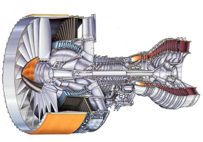

Un bell'esploso... ehm... spaccato... ehm... una bella vista vista interna del PW4000:
