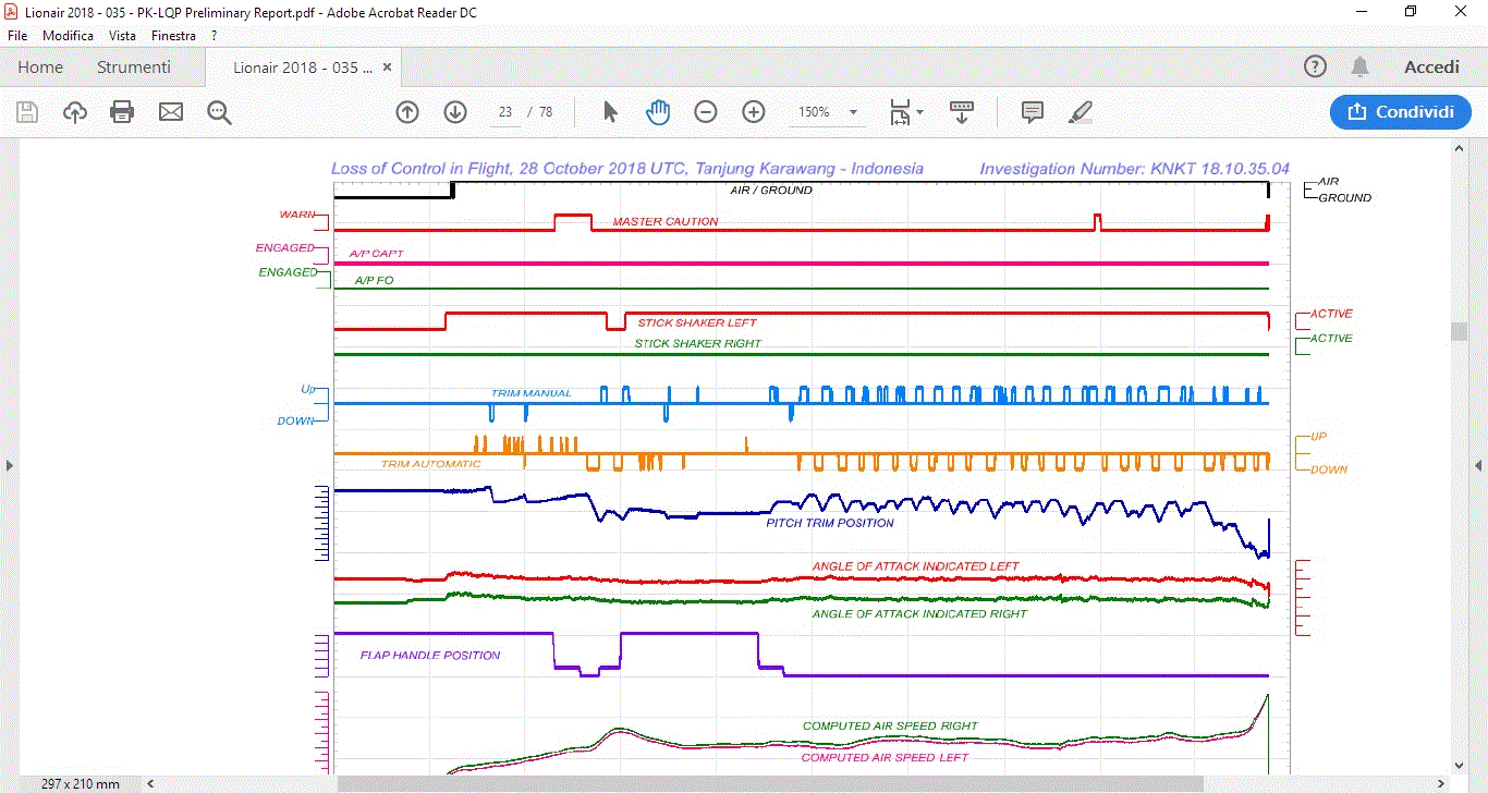

La root Cause dell'incidente del LIONAIR dovrebbe essere stata l'avaria ad 1 sensore AoA.
Ciò genera prima di tutto un allarme di Unreliable speed con l'effetto di:
- generare carico di lavoro sull'equipaggio per la gestione del problema
- causare il disingaggio dell'AP, se inserito
In questa situazione, a flap retratti, lo specifico problema al sensore AOA genera anche l'intervento del MCAS che comanda pitch down.
L'azionamento automatico del trim, se comandato dall'MCAS, non è disattivabile agendo sulla barra come avveniva sull'NG (logico: se venisse disattivata dall'azione manuale sulla barra come potrebbe proteggere l'inviluppo di volo?). Ed inoltre non è neanche contrastabile dall'azione diretta tramite barra sull'elevatore perché con l'angolo max di trim comandabile dall'MCAS (2,5°) sullo stabilizzatore si supera "l'authority" dell'elevatore. Il comando del trim elettrico manuale contrasta l'mcas ma ha efficacia solo per 5 secondi e bisogna essere rapidi altrimenti non si riesce a neutralizzare per tempo l'intervento dell'MCAS ( sembra sia quello che alla fine è successo sul lion air quando il cpt ha passato i comandi al fo). L'unica azione risolutiva è il famoso interruttore di trim cut off, che passa il trim in manuale tramite la ruota, disinserendo il controllo elettrico e quindi automatico, ma non è detto che questa procedura fosse, prima del lionair, facilmente associabile allo scenario in oggetto anche considerando startling, carico di lavoro etc.
E osservando i dati del FDR del Lion, da cui si evince che il MCAS si è attivato più di 20 volte, regolarmente contrastato dal pilota,
