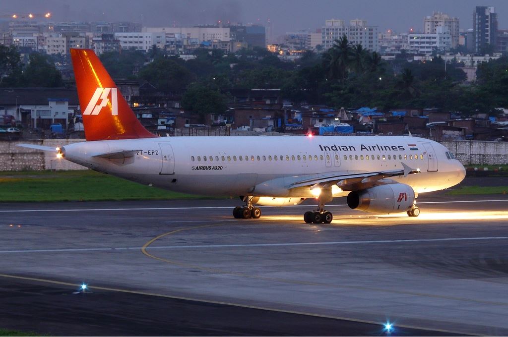

Non vorrei dire una stupidaggine, ma credo col fuel center tank non ci sia spazio.
Se non ricordo male era una versione studiata per atterrare su piste a basso carico.
Non penso che il fuel center tank vada a occupare la baia carrello, se non ho capito male verrà ubicata dove ora si posizionano i serbatoi removibili (parte anteriore del cargo posteriore), inoltre occorrerebbe trovare una nuova ubicazione per l'impianto idraulico Blue.
