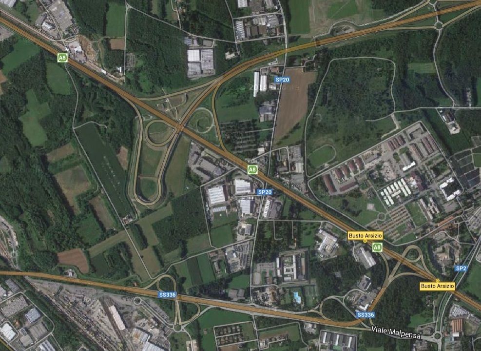

La cosa veramente demenziale di tutto il progetto è che la pedemontana si ferma all'A8 e non prosegue (sono solo circa 1km in più in linea d'aria) per innestarsi sulla SS 336 di Malpensa.
Quoto. E visto come è stato costruito lo svincolo sulla A8, la distanza è forse anche inferiore.

Tentando di vedere il bicchiere mezzo pieno, allungare di 1 km scarso l'opera in futuro non dovrebbe essere un problema insormontabile.

Guardando Google maps, credo che come soluzione tampone in attesa del completamento dell'opera, si potrebbe utilizzare come corsia di marcia il breve tratto della corsia di emergenza sulla A8 tra l'innesto della pedemontana e lo svincolo di Busto (meno di 1 km).
Visto che la corsia di emergenza all'altezza di svincoli e intersezioni lascia il posto alle corsie di accelerazione/decelerazione, sarebbe sufficiente lasciar proseguire nella corsia più a dx chi entra sulla A8 da pedemontana/Busto, per trovarsi automaticamente ad uscire al primo svincolo per proseguire il percorso.
Inoltre si creerebbe quel minimo di capacità aggiuntiva in quel brevissimo tratto evitando di creare un tappo.
Dulcis in fundo, sarebbe praticamente a costo zero.

Per chi non fosse pratico della zona:
Ditemi voi come è possibile che la pedemontana non prosegua sulla SS336!

Il collegamento con la SS336 non e' a carico di Pedemontana e non e' autostrada, l'autostrada termina allo svincolo con la Milano - Varese, la bretella (sempre che si trovi il modo di farla senza buttare giu case e senza trasformarla in una fabbrica di vedove) e' a carico di ANAS e fa parte della 336, quindi, giustamente i cartelli verdi non riportano l'indicazione Malpensa, che, invece, dovrebbe apparire in riquadro bianco con il simbolo aeroportuale. Anche la A26 riporta Gravellona e non Domodossola (luogo dove termina la superstrada)

allora .. il problema non e' fare quel pezzetto di strada o no, come al solito se le cose si vogliono fare i soldi si trovano, anche in Italia. In questo caso la cosa e' ferma per pure e semplici ragioni di spazio, ovvero non si e' ancora trovato un modo decente per fare convergere due corsie da 1400 veicoli equivalenti / ora ciascuna con altre due da 1700 veq/h senza che, nel migliore caso, si formino imbottigliamenti stile V.la Certosa, o nel peggiore tirare su una fila di cadaveri. Non si possono stringere questi due flussi in due corsie nel giro di 300 metri, quindi la soluzione piu saggia, al momento, sta nel riversare la pedemontana in A8 e poi estrarre il traffico verso MXP. Credo che, a breve, dovranno stringere la bretella delal direzione Milano->Malpensa ad una corsia per garantire un sicuro imbottigliamento dei due flussi.
Ci sono, inoltre altri bei nodi da sciogliere, soprattutto relativi alle due entrate di Busto e Castellanza, a loro volta due belle fabbriche di vedove con poca visibilita', poco spazio per le corsie di accelerazione (illegali al momento), senza argine (e vogliamo anche dire che ci vorrebbe un bel cartello con scritto "tanti auguri" all'immissione).
Probabilmente la soluzione del futuro sara' la trasformazione dello svincolo SS336 - A8 in quadrifoglio e eliminazione dell'uscita Busto. ... ne parleremo nel 5028

Pelush scusa se faccio una domanda ingenua da non addetto ai lavori: ma la capacità dello svincolo Pedemontana in A8 quant'è? Perché se fosse a propria volta meno di 1.400 veicoli equivalenti / ora il problema ci sarebbe già oggi per immettersi in A8.. dove sbaglio?

@Frecciarossa secondo me il problema non sta nell'effettiva capacita' totale della soluzione, alla fine li devi infilare in due corsie, ma nel come si fa il miz dei flussi, mixare il tutto presso lo svincolone di Cassano Magnago permetterebbe ai flussi di avere spazio per unirsi, in condizioni di buona visibilita', provate a fare in auto l'uscita Busto verso Malpensa e pensate di vedervi un altro bel flusso di veicoli che all'improvviso vi entra da destra senza che possiate prendere le misure da lontano....
