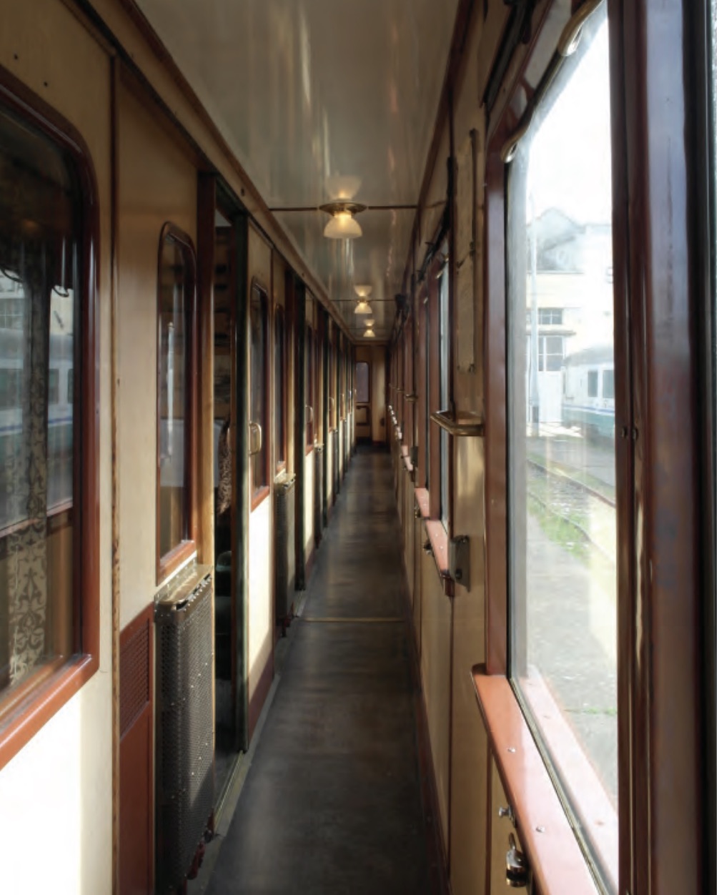

Molto interessante, grazie!
Comunque il connubio tra passione per gli aerei e le ferrovie, almeno nel mio caso, ha radici lontane: da bambino quando mi capitava di arrivare a Milano Centrale col treno, guardavo meravigliato l'intrico di binari prima della stazione e mi chiedevo chi mai avesse progettato quella complessa rete di metallo e traversine. A casa, oltre a vari modellini di aerei, avevo ovviamente un circuito ferroviario e diversi treni della Lima...
