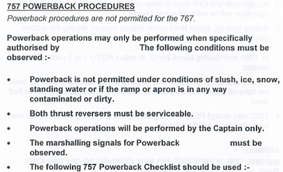

E' una procedura a cui si fa ricorso MOLTO di rado, e con significative limitazioni, ma su certi a/m è possibile farla. Questo è un estratto dal manuale operativo del 757 di un grosso vettore europeo:
A seguire la checklist.
