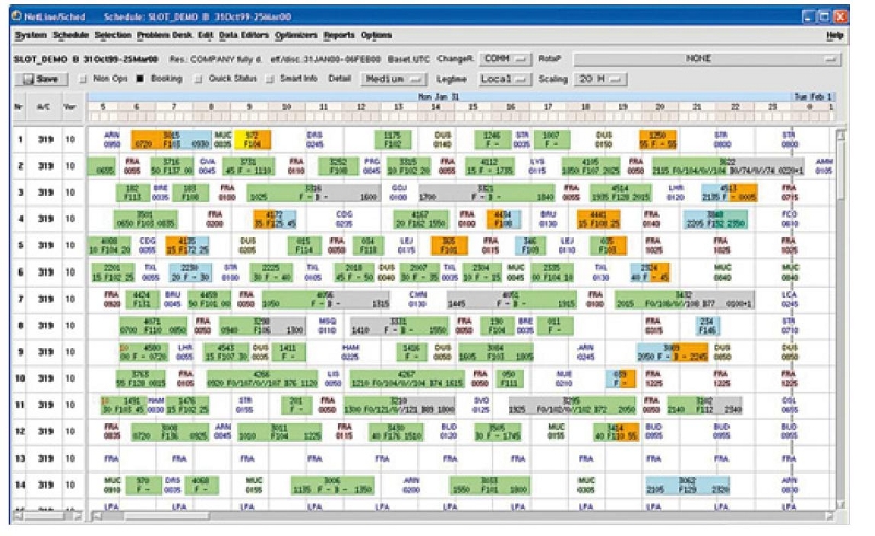

Immagina uno scenario complesso, con molteplici considerazioni (linea tecnica, equipaggi, rotazioni etc...).
Poi gioca a tetris e riallinea tutto per un settore che magari coinvolge una cinquantina di aerei (ipotizzo, non so come gestiscono le flotte effettivamente).
Idea di tetris, presa a caso nella rete.
