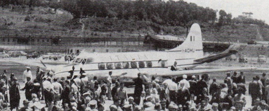

Questo aereo, il cui numero codice di costruzione era il 14090, era in servizio con l’Itavia dal giugno del 1960 e poteva ancora considerarsi a tutti gli effetti come una macchina relativamente giovane ed affidabile. La configurazione interna prevedeva la possibilità di alloggiare, in modo abbastanza confortevole, sino a quattordici passeggeri ed un assistente di cabina oltre, ovviamente, i due piloti. Il 14 ottobre, tuttavia, l’equipaggio del volo sarebbe stato composto da quattro membri dell’equipaggio, unendosi ai piloti ed alla hostess Giovanna Pertusia anche una giovane allieva hostess, Grazia Candeloro, di vent’anni.

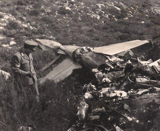

La mattina successiva, grazie anche al ritorno del bel tempo, si potè iniziare a condurre le operazioni di recupero dei corpi e di esame del relitto. La scena si presentò subito agghiacciante.
Tutti i corpi presentavano mutilazioni più o meno evidenti, unitamente a segni di ustioni. Anche la vegetazione circostante presentava tracce di un incendio, provocato con ogni probabilità dal carburante ancora presente a bordo e spentosi poi rapidamente sotto la pioggia costante di quei due giorni.
Le mani del pilota, recise di netto nell’impatto, afferravano ancora saldamente i comandi del piccolo quadrimotore, mentre l’intera area era disseminata di effetti personali, bagagli e rottami dell’aereo. Di cui restavano riconoscibili una semiala, il troncone di coda ed i quattro motori, catapultati a circa 50 metri dal luogo dell’impatto.
