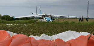

Quando il paracadute balistico ti salva la vita

Nell'aviazione sportiva, sempre che il velivolo possa esserne equipaggiato, l'uso del balistico è previsto principalmente in caso di incapacità del pilota (malore, ecc.), cedimento strutturale, non disponibilità di un'area idonea ad atterraggio di emergenza. Il sistema ha un tempo di apertura molto breve; il mio, che è pneumatico e non balistico, si apre completamente in circa 3 secondi, quindi l'altitudine di sparo dipende dal tempo di apertura.
Non esistono tecnologie di questo tipo per l'aviazione commerciale.
