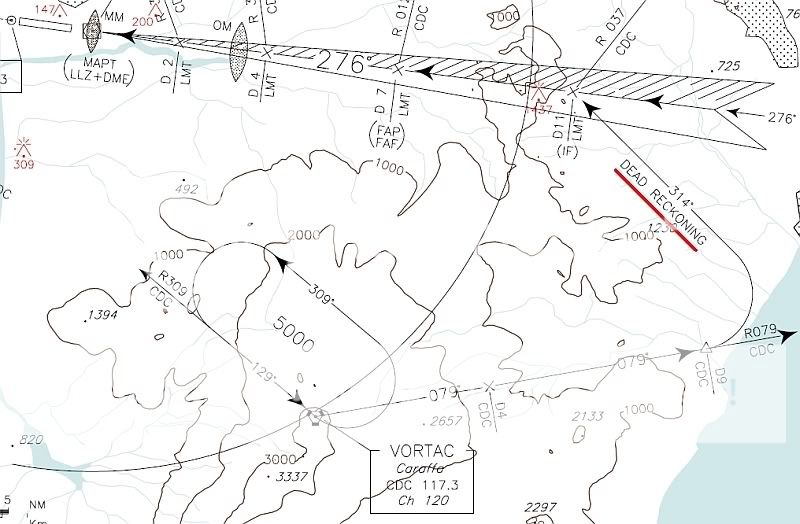

Cari amici fiorentini, non preoccupatevi del breve tratto in dead reckoning. A Lamezia sono messi decisamente</u> peggio:
Oltretutto se non ricordo male, parte della procedura è anche al di fuori dello spazio aereo controllato...[:301]
