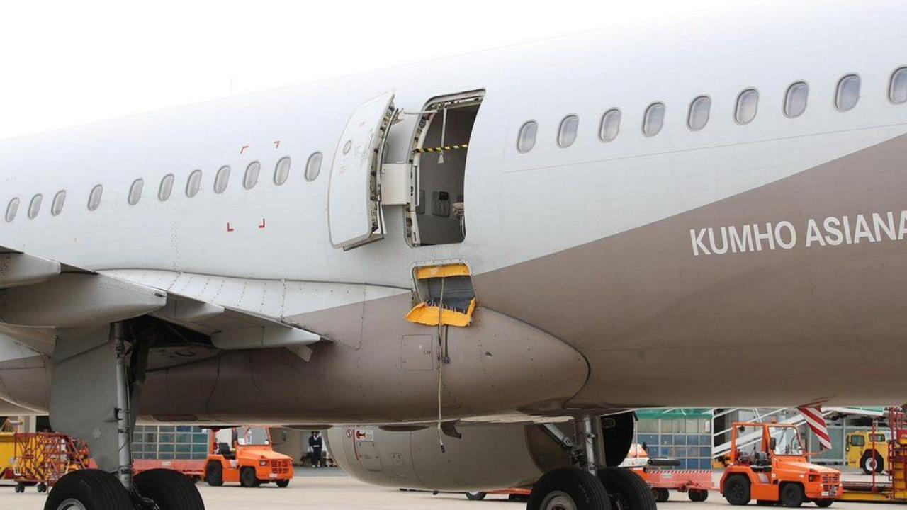

Un incidente sicuramente singolare e che per fortuna non ha portato a conseguenze catastrofiche tra i passeggeri, anche se ci sono 9 feriti tra loro.
Secondo la polizia un passeggero è stato arrestato per aver intenzionalmente attivato l'apertura dell'uscita L3, che probabilmente si è aperta solo grazie al basso differenziale di pressione esistente in quel momento (l'aereo stava scendendo da FL210 a FL190).

Cioè la porta è rimasta pure attaccata
Ma come è possibile sia rimasta in posizione aperta andando contro senso di marcia?
