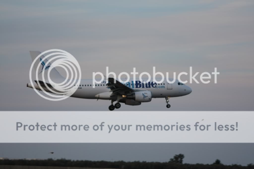

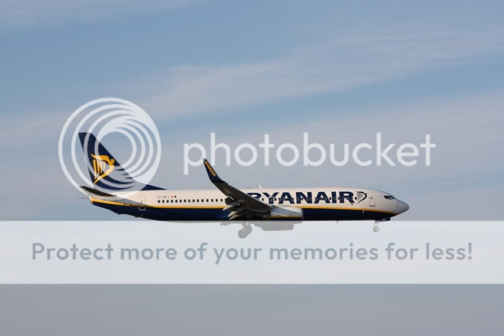

ecco tre foto scattate in quel di BRI con il problema che vi ho accennato:
chiaramente sono foto scattate in RAW e trasformate in JPG e non ritoccate in alcun modo tranne per il ridimensionamento.

Comunque con delle immagini possiamo cominciare a ragionare.
1) secondo me mossa.
2) di tutto quello che si vede la parte più a fuoco sembra essere il primissimo piano (la parte con il segnale T F per capirci) sembra evidente che la macchina abbia focheggiato in quel punto.
3) tirando delle immaginarie diagonali, almeno il punto centrale prende il cielo, probabile che abbia focheggiato su infinito.
Come ti hanno gia suggerito, anche ilmio consiglio è quello di decidere tu quale sia il punto che deve mettere a fuoco, il centrale va bene per la maggiorparte delle situazioni, ma anche volendo fare delle foto con l'aereo decentrato scegli tu un punto e non lasciare decidere la macchina.
