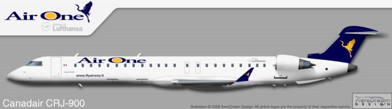

Il "matitone" di AirOne (CRJ-900)

Bella anticipazione, complimenti!!!

Molto bello Fede, bravo;):)
Certo è tutta un'altra cosa in confronto del 170, ma come hanno già detto in tanti, è qualcosa di nuovo e diverso dal solito.
Grazie per averlo postato
