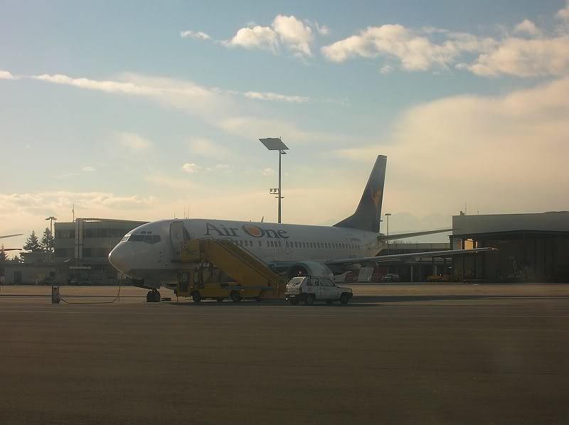

ciao Italo83, oltre all'EPU ho natato che a volte l'aeromobile è collegato con un cavo che finisce nel terreno, sai di cosa si tratta? questa connessione pero' non l'ho vista in tutti gli aeroporti.
gli EPU sono tutti uguali, o forse proprio per questo, in alcuni apt si vedono anche cavi che vanno sotto l'apron??

Non vorrei dire una castronata (i nostri rampisti sapranno essere più precisi), ma EPU e GPU (Ground Power Unit) sono la stessa cosa, cioè qualsiasi generatore esterno che fornisce energia elettrica all'aereo parcheggiato allo stand.
e' la prima volta che sento parlare di EPU, in genere la chiamano GPU, ma il concetto e' lo stesso.
Quando non ci sono i motori in moto, il condizionamento e l'energia elettrica li fornisce l'APU, ma questa inquina, ed ecco gli aeroporti pronti a fornire corrente e aria condizionata dal finger e a proibire l'uso dell'APU se non per periodi limitati e ben definiti.
Per i parcheggi decentrati, due le soluzioni: o un gruppo esterno su camion o rimorchiabile o il piu' moderno sistema a pozzetto: in entrambi i casi viene fornita solo energia elettrica,; per il condizionamento (caldo o freddo) ci si affida a grossi condizionatori che forniscono l'aria direttamente al sistema di distribuzione dell'aria del velivolo e sono montati su camion.
Sono in numero ridotto ed e' difficile ottenerli, anche se magari nel contratto sono previsti.
Spegnendo la macchina, l'unica cosa che rimane alimentata e' l'orologio e così succede anche per gli aerei.
Citazione:Messaggio inserito da Italo83
@ottanta: EPU sta per External Power Unit e penso tu abbia ragione nel dire che è lo stesso della GPU chiamata im maniera diversa... [:306]
nella mia compagnia si usa definirla GPU, ma magari la SEA la chiama AEA
alimentazione elettrica alternativa: in sostanza e' un qualunque sistema che mi da 115 Volt/400hz con un buon amperaggio.
