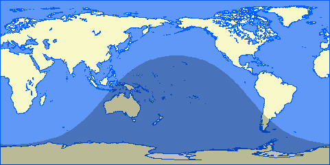

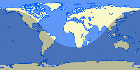

Per poter comparare in maniera empirica il raggio degli aerei citati:
Da FCO
Lineage 1000
Gulfstream IV
Gulfstream V
