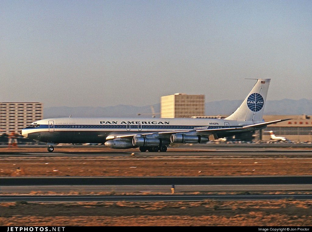

Su Twitter, JetPhotos ha postato una foto con un 707 PanAm e un quinto motore.

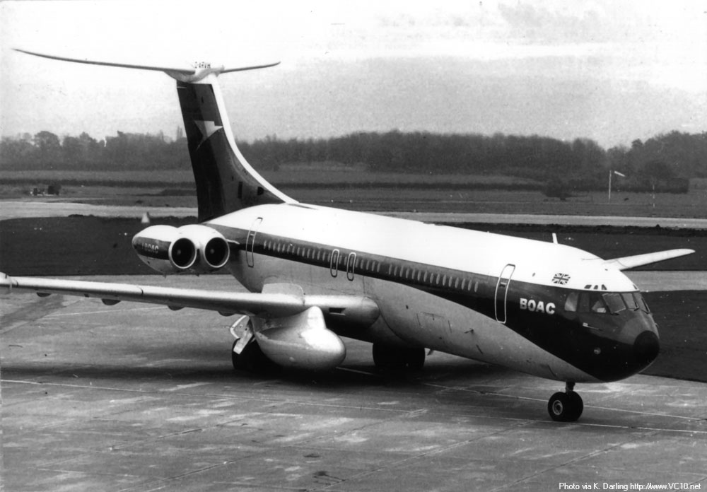

Qui il Vc10

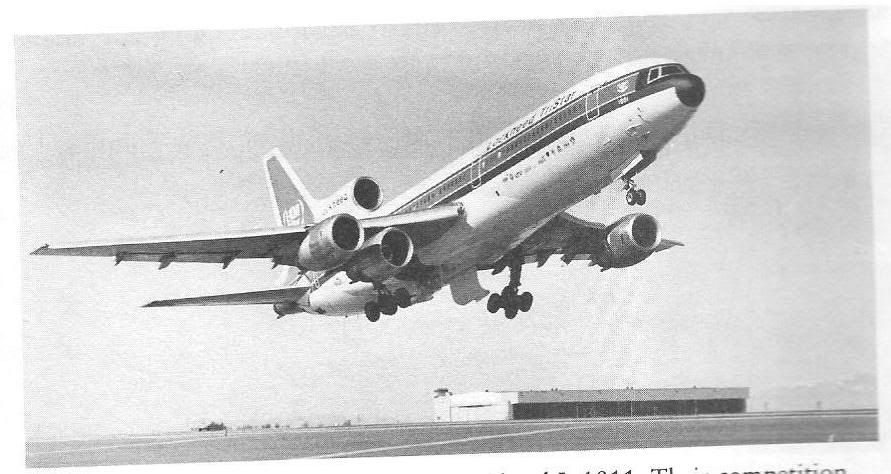

Qui sul TriStar
Su quest'ultimo era un'opzione particolarmente complessa (bisognava smontare parte del motore, a partire dalle ventole) e pesava molto sul range dell'aereo, dunque era da considerarsi quasi una misura di emergenza
