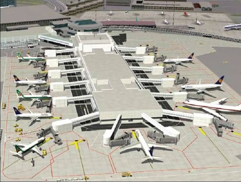

OT - ma chi ha scelto l'immagine (computer grafica) di apertura di questa pubblicazione? sembra che ci sia appena stata una catastrofe immensa, un Cathay è entrato nell'aerostazione forse per un difetto ai freni, mentre un malaysia si è piantato nel bel mezzo dell'apron interrandosi quasi del tutto. Mah! immagine toppata e del tutto inadeguata.
[:p][:p][:p]che bello che deve essere il molo C.........ma cosi nn si potrà vedere piu il satellite ovest dalla terrazza!!!...peccato....però preferisco qsta nuova costruzionee!!![^][^][^][:p]
Oltre al molo C è prevista (come si intuisce dal rendering) una grossa estensione del Terminal C sul lato airside.
Inoltre, pare che il molo C sia perfettamente allineato agli altri moli.
