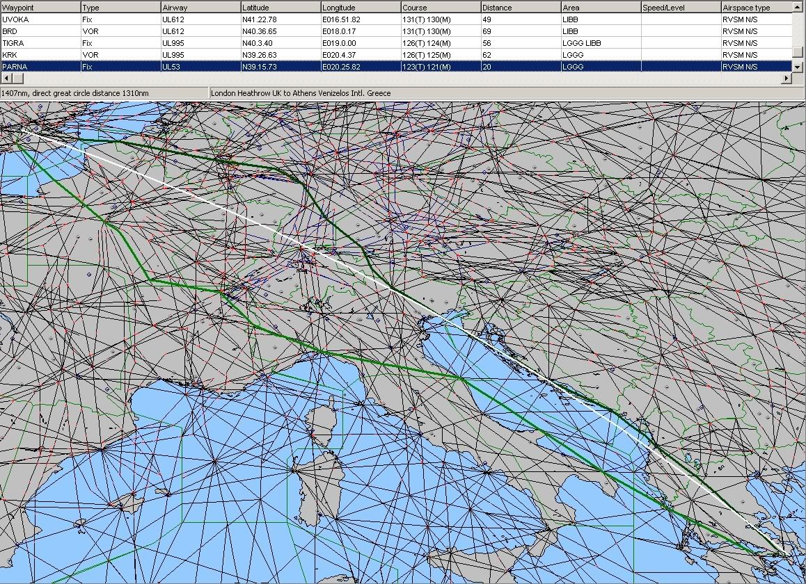

quoto anch'io. In sostanza questa è la ragnatela delle aerovie. Dal nostro forum, funzione 'cerca' :
http://i36.photobucket.com/albums/e41/quixeven/lhrath.jpg
http://www.aviazionecivile.com/vb/showthread.php?t=72130&highlight=link+enav
