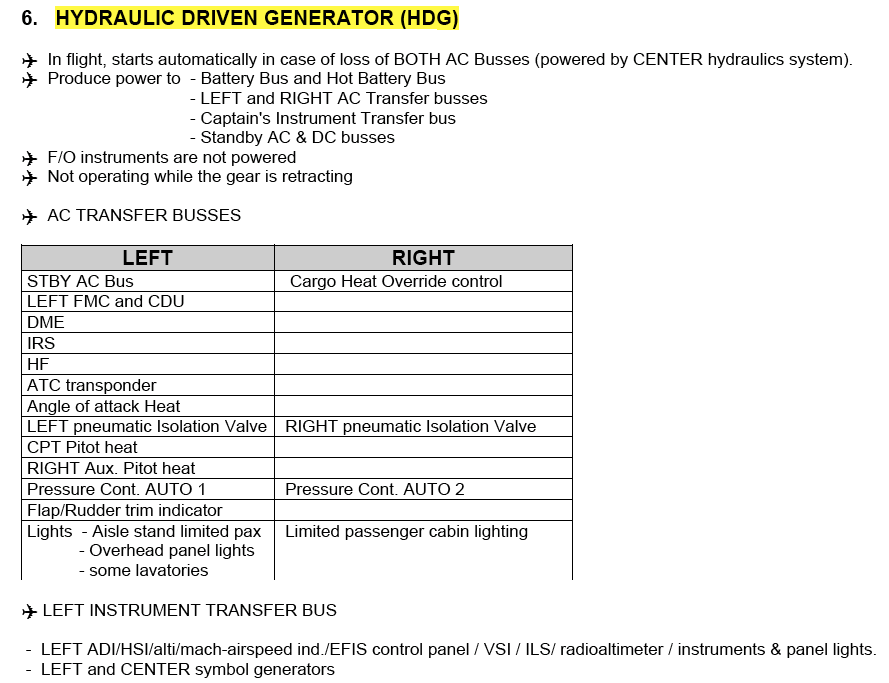

Questo discorso mi torna perfettamente, però ho trovato questa pagina sul sito della Boeing nella quale è scritto che il 767-300ER ha anche un quarto generatore. http://www.boeingitaly.it/ViewContent.do?id=4097
Quoto:
Per sfruttare i vantaggi dalla maggiore autonomia e della possibilità di lunghi voli transoceaniche, sono stati aggiunti nuovi particolari: un sistema propulsivo avanzato e un generatore ausiliario (Auxiliary Power Unit, APU) in grado di funzionare ad alta quota, un quarto generatore azionato dal motore idraulico, sistemi antincendio potenziati per il vano di carico, sensori per il raffreddamento della strumentazione di volo elettronica.

sono sicuro che l'A330 ha 4 generatori, così come il 767/300ER ne abbia tre.
Riguardo ciò che dice Boeingitaly non saprei a quale generatore si riferisca (azionato dal motore idraulico???).
Magari intende la RAT, ma quella si usa solo quando hai tutto spento, inclusi i due motori...
Il quarto citato da Vipero ( [:306] )è lo stesso del 767, sicuramente state tutti e due facendo riferimento a questo
che viene usato in caso di avaria elettrica totale, dei motori o idraulica multipla

Grazie e tutti e due dell'indicazione. Tra l'altro immagino che la RAT sia più importante su un Airbus con comandi fly-by-wire che su un 767, che comunque ha ancora i comandi idraulici. Non che un po' di corrente faccia male anche su un 767 a secco... tipo il Gimli Glider.
