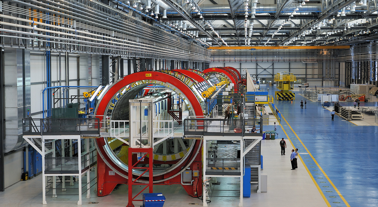

Parlando di fornitori, con Spirit AeroSystems di Wichita hanno fatto un pasticcio, e' uno stabilimento storico di Boeing che e' stato separato e ceduto, ora lavora soprattutto per Boeing e fa parti importantissime dei mezzi. Ma non lavora solo per Boeing, anche per la concorrenza, il che renderebbe molto problematico reincorporarlo. Del resto un fornitore puo' fare economie soprattuto se lavora per tutti. Pare che la cosa crei dei bei grattacapi sulla produzione.
Questo vizio di esternalizzare rami d'azienda per poi diventarne cliente c'è anche in italia, sarà finanziariamente sensato ma per me è folle..
Reactions: East End Ave
Non ho capito, questo contractor rifornisce le parti che sono implicate nel difetto? E se è così, è possibile che rifornisca anche AirBus?
Ho sintetizzato perché stavo scrivendo dal cellulare ma, no, non costruiscono "parti" delle fusoliere, ma "parte", nel senso una certa percentuale di fusoliere intere, sono l'unico fornitore per una serie di modelli Boeing (non specificati nell'articolo). Non credo Airbus c'entri nulla, anche per ragion di segreti industriali.
Reactions: magick
Credo che si debba fare un po' più di chiarezza nel descrivere il ruolo di Spirit AeroSystems.
1. L'azienda è sì stata creata con la cessione di un ramo d'azienda di Boeing (l'impianto di Wichita), ma questo è avvenuto quasi 20 anni fa. Da allora l'azienda ha acquisito anche stabilimenti precedentemente di Bombardier e di BAe.
2. Lo stabilimento di Wichita produce parte della fusoliera di quasi tutti gli aerei Boeing (anche se si tratta di parti diverse delle fusoliere del 737, 787 e altri).
3. Spirit AeroSystems ha anche uno stabilimento in Francia, a Saint-Nazaire, dove vengono installati parte della fusoliera e delle ali (made in USA) dell'A350.
4. L'azienda produce qualcosa anche per A220, A380, A320 e molto altro che trovate qua.
In questo thread si parla principalmente dello stabilimento di Wichita perché non sono a oggi emersi problemi negli altri stabilimenti in giro per il mondo.
