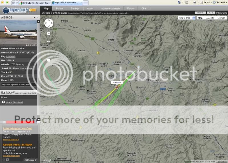

Il 320 utilizzato per effettuare test richiesti dalle compagnie aeree è tornato a Firenze. Stamattina ha fatto un pò di decolli e atterraggi.
Qualche compagnia attualmente top secret dovrebbe essere interessata a FLR.
Considerando che le prove per la Qatar non dettero esito positivo, è possibile che questi nuovi test vengano effettuati per operare tratte più brevi.
il Florence Kit, serve per ridurre le minime di atterraggio e consiste in una modifica al settaggio dei flap.
il problema per operare con il 320 su FLR è la certificazione per il decollo, che attualmente per tutta la famiglia A32x può essere al MTOW del 319, forse stanno testando la possibilità di aumentare l'MTOW per piste come quelle di FLR, per rendere l'A320 operabile senza troppe limitazioni. Per AZ, la rotta con FCO non credo abbia problemi ad essere operata con il 320.
