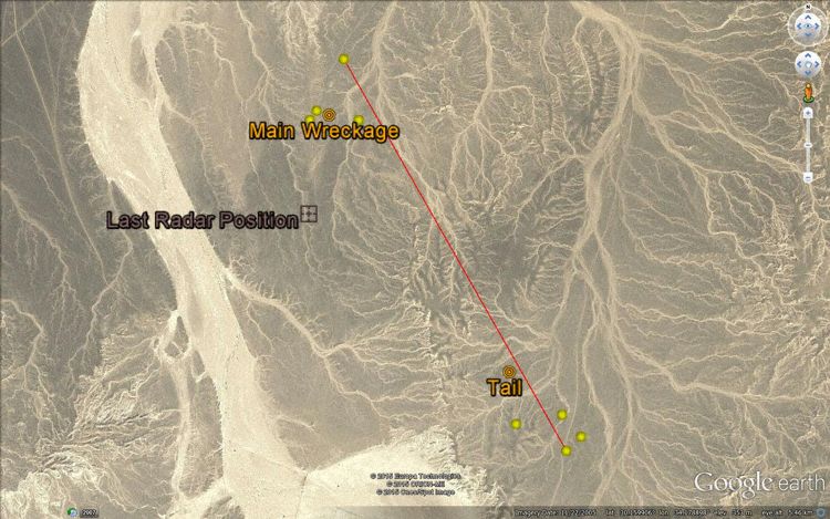

Da AVherald
I puntini in basso corrispondono alla foto 3 (coda, codo di coda con APU)
I puntini in alto sono la foto 1 (cockpit+ali, motori)
