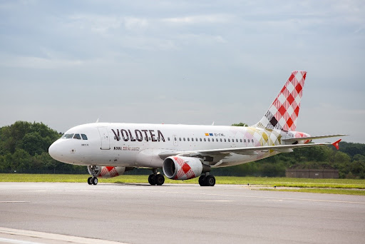

Non so se la foto ritrae il finestrino frontale del cpt o del f/o, ma chi lo ha visto dopo l'atterraggio ha parlato di vetro compromesso, riguardo alla visione esterna.
A maggior ragione atterrando di notte dove le luci di avvicinamento, di toccata, di pista, avranno generato un alone luminoso partente dagli impatti. Il checklist suggerisce un autoland.

io ho anche dubbi che l'immagine appartenga all'evento del thread, sembra che il profilo sia scontornato...

Per chi ipotizzava che forse nulla era accaduto o che la foto fosse taroccata, mi auguro con nessuno pensi si tratti di una mossa dei Savi di Sion per una azione giudaica-massonica contro il nostro settore.:D

ally01
26 Ottobre 2020
164
130
non penso ci sia lo zampino dei rettiliani ma semplicemente la necessità di allegare una foto ad un articolo in assenza di altra documentazione. Gli articoli linkati mostrano tutti la stessa immagine con dieci righe al massimo di spiegazione. Attendo delle fonti piu' attendibili. Lo stesso flytorino specifica: "foto prese dal web dal racconto di un passeggero", quindi quale sarebbe il sito che ha ospitato per primo la notizia e ha diffuso la foto? Se non si accerta la validità delle fonti come si puo' sviluppare una analisi?
